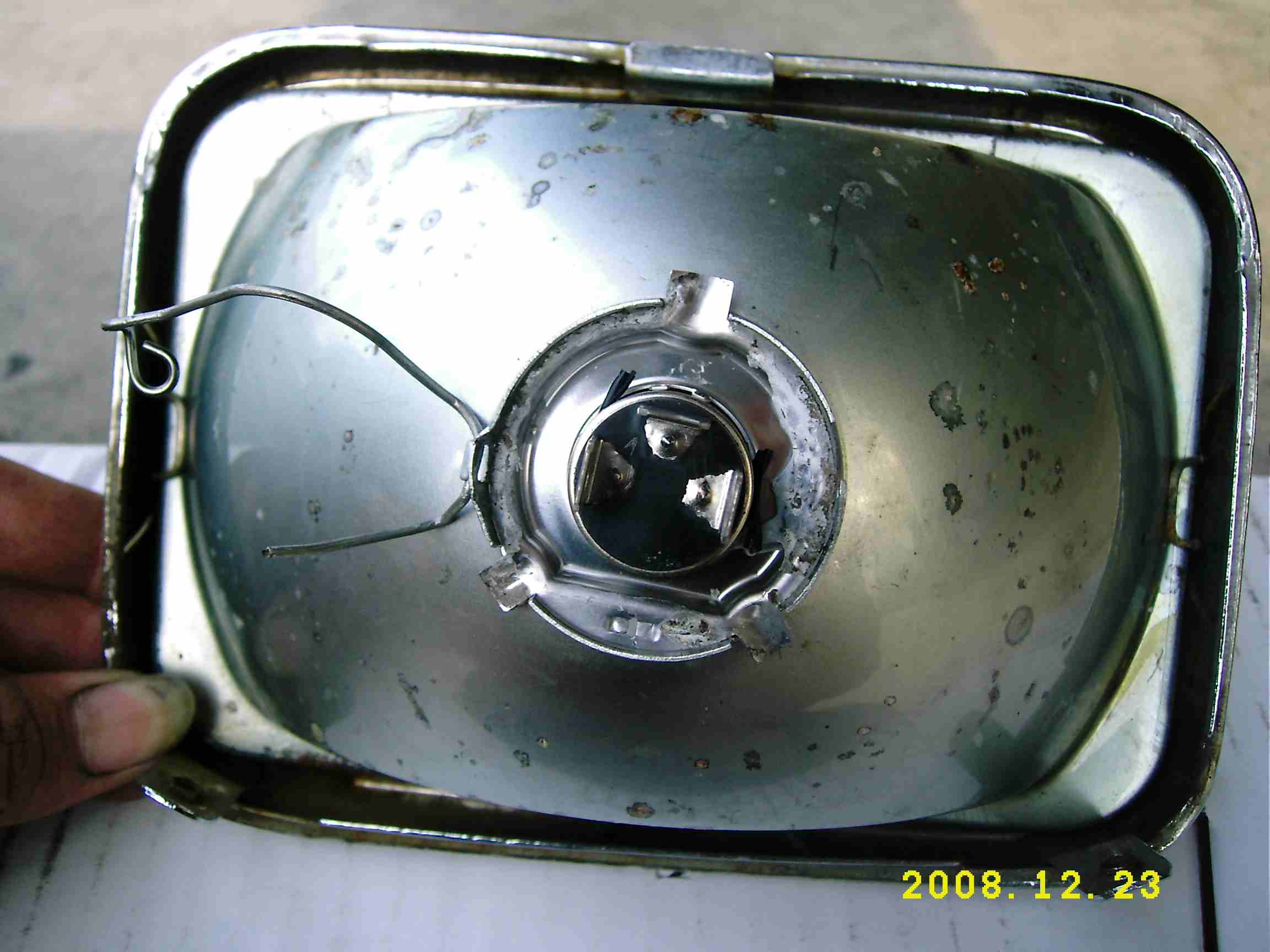

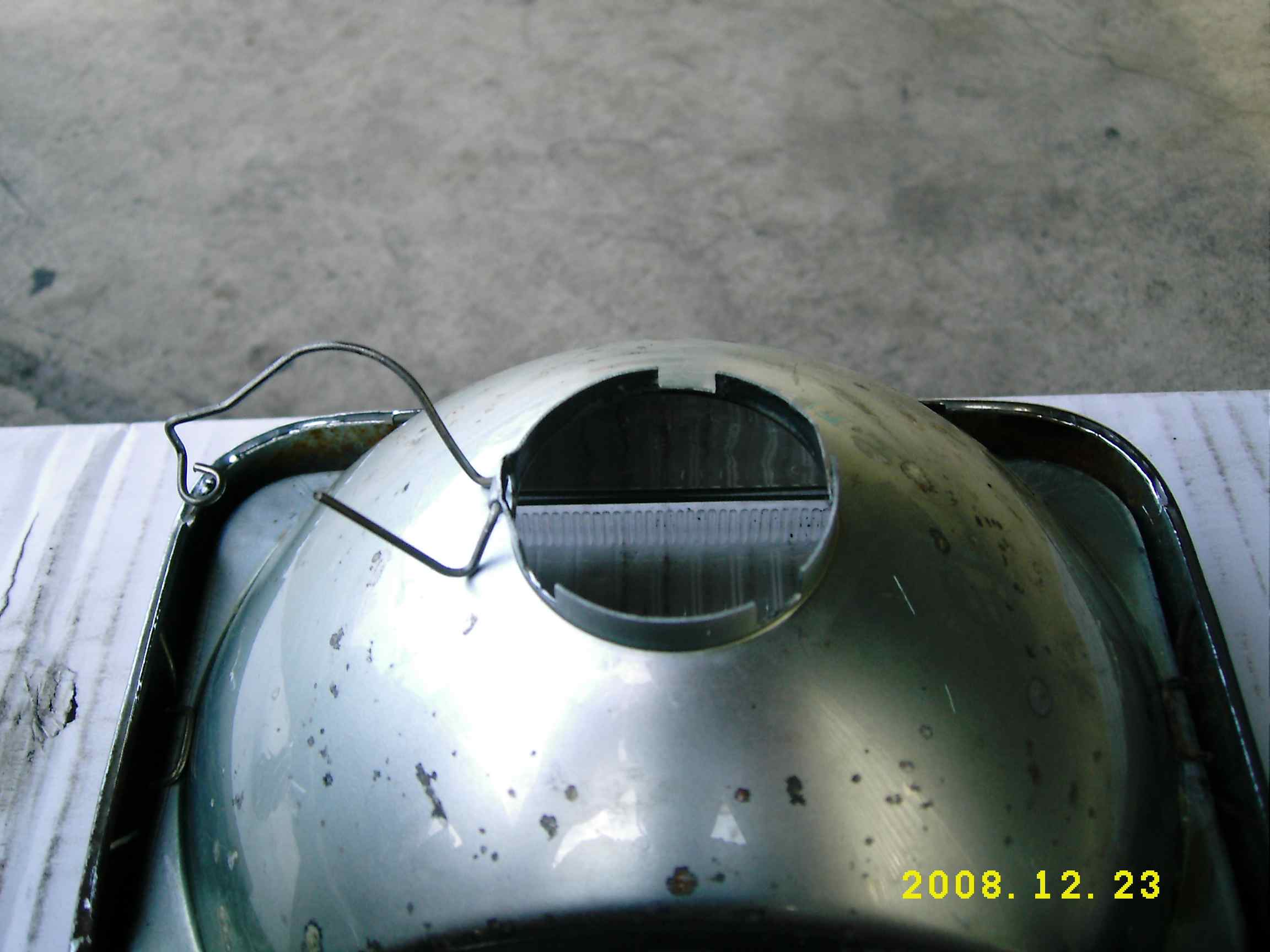

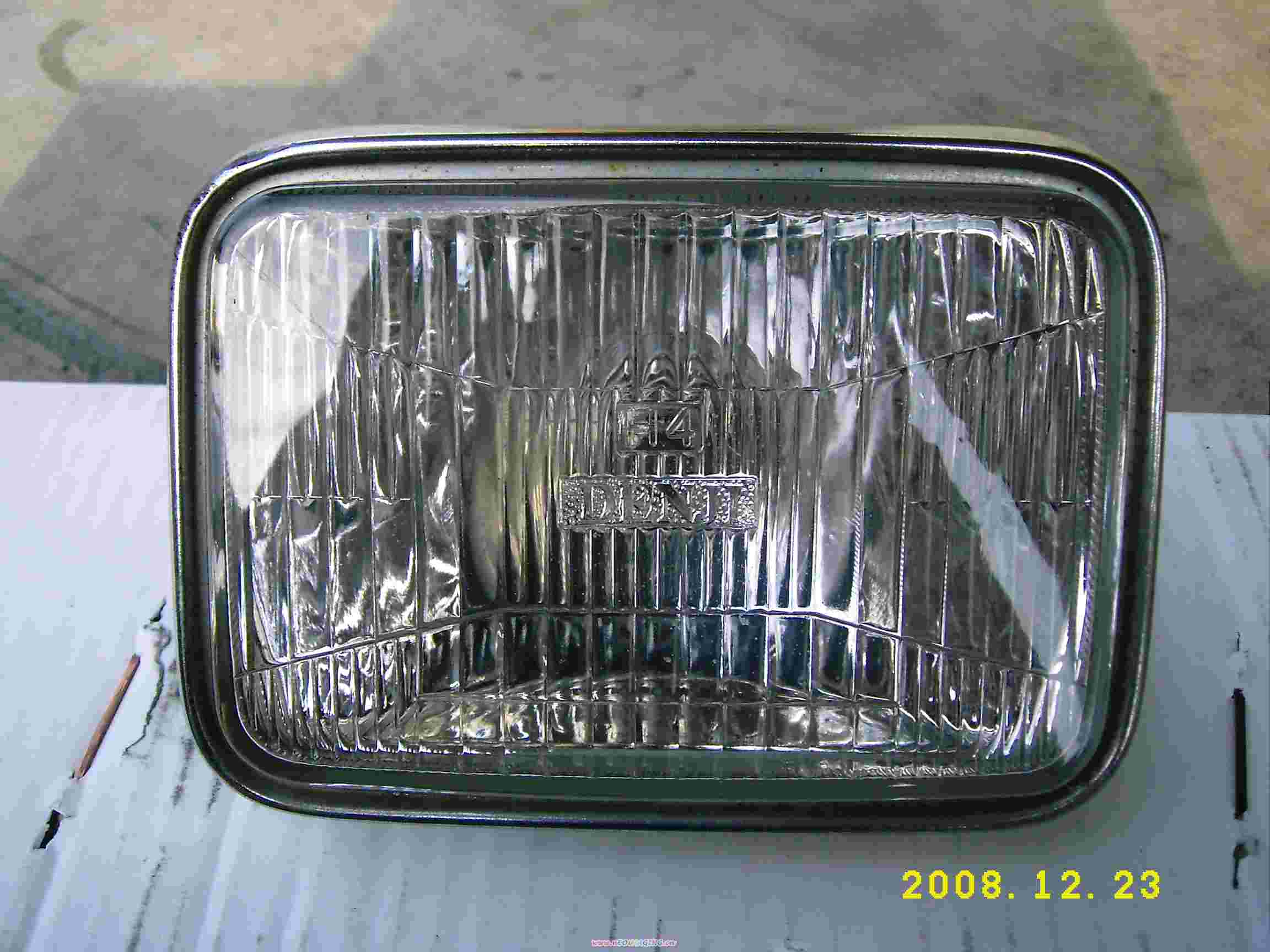

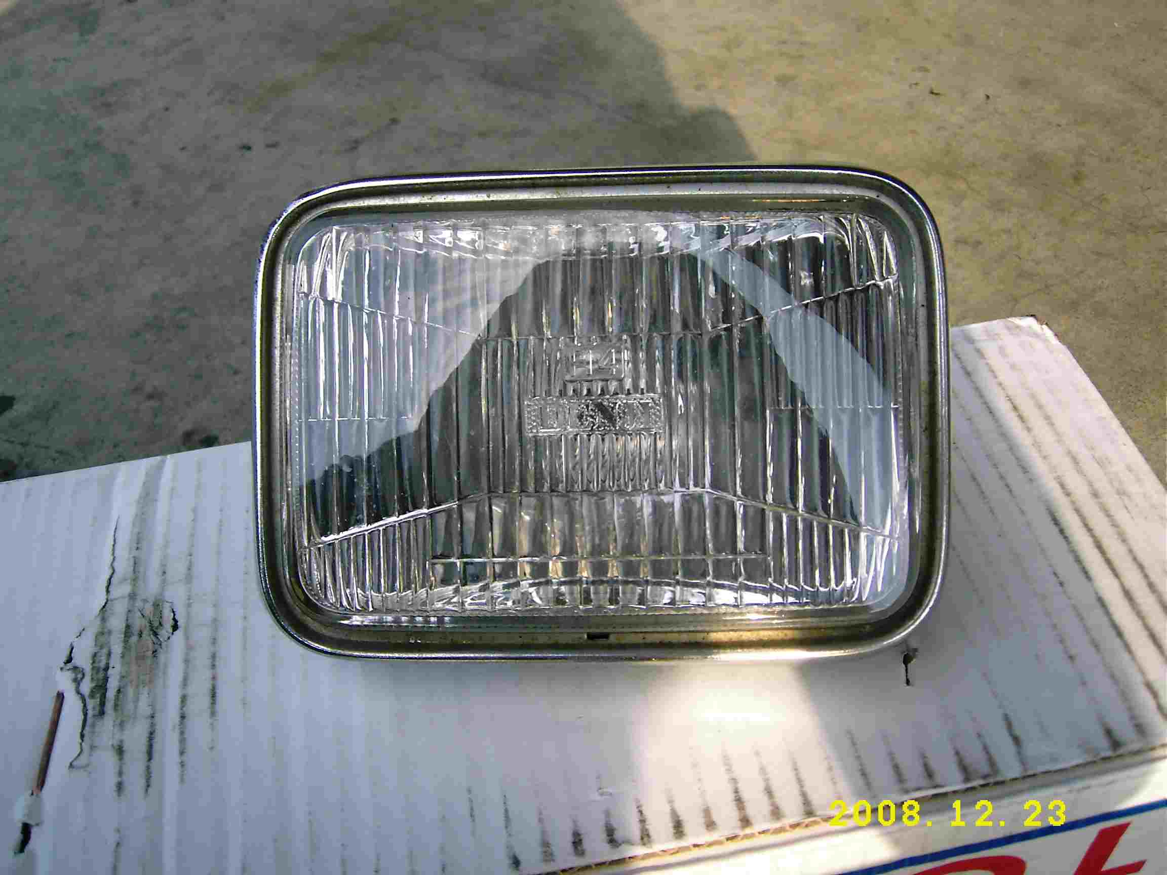

我之前在殺肉場
找到一個好東西
愛將H4大燈
跟原廠大燈依樣
跟原廠大燈依樣
跟原廠大燈一樣
H4燈座
H4燈座
H4燈座
玻璃燈殼
[ 文章最後由 s0933284048 於 2008-12-23 23:23 編輯 ]
 楼主| 发表于 2008-12-24 04:04:44 | 显示全部楼层
原文由 s0933284048 於 2008-12-23 23:21 發表
我之前在殺肉場
找到一個好東西
愛將H4大燈
1592
跟原廠大燈一樣
1593
H4燈座
1594
1595
玻璃燈殼
請問你住台南哪啊??我住東區哦!!在請問你在哪裡的殺肉場找到的啊??改天我也要去找..
发表于 2008-12-24 12:08:05 | 显示全部楼层
回應 19# 哇係賣油郎 的文章
我住永康
我在仁德殺肉場找的
