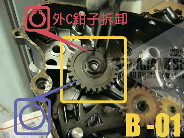

发表于 2008-12-31 14:16:36 | 显示全部楼层
這各就是"彎的"C型鉗...
直的也是一樣......差在角度
不過你要買的是"內C"
[ 文章最後由 abrahamese 於 2008-12-31 14:17 編輯 ]
