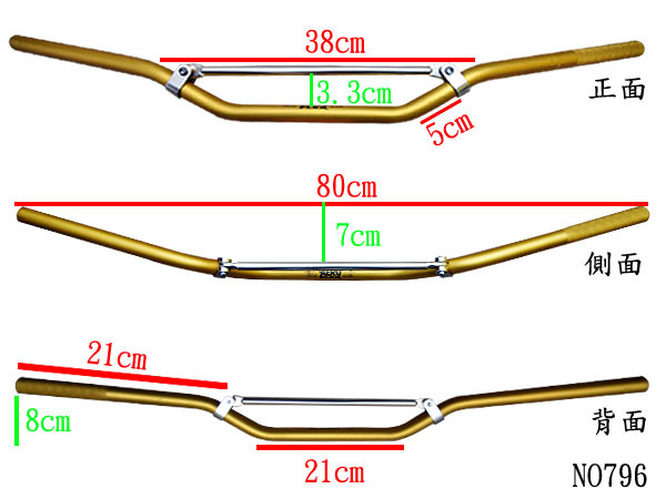

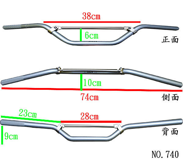

在網拍找到下列兩種改裝把手
小弟希望的要求是
有點類似平把那樣
是想像下面796那款比較平
但是那款又太寬
740那款是有比較窄一點
但還是有點寬
如果買740那款的話每邊應該會切掉2公分
講了這麼多自己也不知道重點在哪
主要是想聽聽有沒有人是用改裝高把並請分享一下心得
謝謝

发表于 2008-12-31 08:25:59 | 显示全部楼层
回應 1# xavier8866 的文章
其實FZ2的把手並沒有很高,至少我看起來跟你附的照片裡面的把手並不會差太多。;P
你真的要平把的話,就直接找FZ1的來裝吧,但是前叉要突出上三角台一些、車頭又會低一些,所以跟你原來的低把還是差不多。:P
個人建議沒事的話就不要換改裝把手,因為市售的改裝把手幾乎都沒辦法鎖原廠的平衡端子,把手的震動會比較大一些。;P

发表于 2008-12-31 17:26:27 | 显示全部楼层
每個人的身材不太一樣,騎乘的姿勢與角度都會有些不同,所以可能要裝上車後再慢慢去調整吧!
聽大大這樣一說,倒真的有點感覺原廠有點高,但..低一點的話,腰又會有些吃力,若要腰不吃力,下頭則會更吃力。總是有那麼說不出來的怪。
買了個把手都沒裝,懶到丟在家裡那都忘了=.=
如 阿帕利亞的車子強調,騎起來就像在騎馬的輕鬆,這應該對長途上較佳吧!
阿帕利亞600 750..
发表于 2009-1-2 23:21:44 | 显示全部楼层
800MM那隻是給越野車用的
裝在FZ可能會有點寬...
