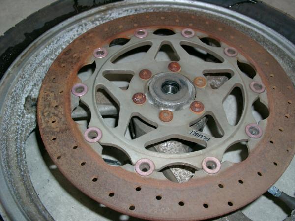

請問關於碟盤生鏽有沒有辦法預防(停車的地方除外)?
還有阿,碟盤生鏽我之前都是讓他煞車磨一磨磨光,
但這次很久沒騎,不知道會不會有甚麼危險性

先慢慢騎多用煞車 很久沒騎要擔心的應該不是碟盤吧
活塞跑不回去那才危險吧

正常來說一些些生銹的話~騎一段路就磨掉了~應該沒關係~怕生銹的話就盡量挑不會淋雨的地方停囉

鑄鐵碟盤是吧....
不可否認地...鑄鐵碟盤的制動力真的是一級棒!!
而且散熱也快
但是缺點就是超容易生鏽
之前用的也是鑄鐵碟...."鐵X"的FZR 300MM鑄鐵碟
淋到雨的隔天碟盤會鏽到跟來令片跳"黏巴達"....
(整個前輪卡死...還得出動一字起子才能讓碟盤跟來令片停止跳黏巴達....)

鐵盤生鏽那樣磨阿磨
會不會很快就變薄了??
 楼主| 发表于 2009-1-6 18:59:32 | 显示全部楼层
回應 11# cj6729 的文章
對了這也是我想問的問題?還有他會不會磨一磨影響不平度會不會有甚麼問題?
爾且我碟盤只有下方生鏽比較嚴重

來令咬的到整個面積最重要
這道理就跟你剛換完來令時感覺煞車力道會減弱
其實是表面還磨合不到整面

鐵駒 是這片嗎 我也是非常易鏽
但鑄鐵盤的含碳量不是很多嗎?怎麼會容易鏽哩
发表于 2009-1-7 17:41:48 | 显示全部楼层
原文由 faint 於 2009-1-7 16:04 發表
鐵駒 是這片嗎 我也是非常易鏽
因為它的碳多到變石墨了
