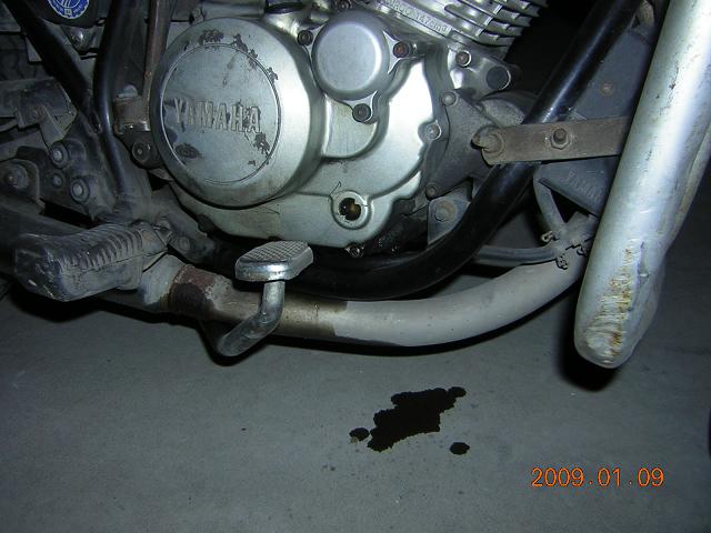

機油檢示窗.........
請問有人遇過在那個位置漏機油的嗎.....
今天趴到車底檢查.....
發現油的來源是在檢查窗的底部.......
用布擦拭時.......整個透明殼竟然還往內跑.....:
要怎麼修阿.....:L
发表于 2009-1-8 18:22:56 | 显示全部楼层
把CASE蓋打開 更換視窗
发表于 2009-1-8 22:21:04 | 显示全部楼层
可以順便用矽利康一點點在周圍..這樣就可以黏死一點.....
发表于 2009-1-8 23:24:18 | 显示全部楼层
樓主~你還滿利害的!!你是一直去擦那個透明的鏡面嗎?!不然那裡要壞也不容易說~!!!要是你覺得麻煩的話!!然後你原本那整快引擎蓋也不怎麼優的話!!可以上網找中古商~有專門在賣那塊引擎蓋!
我之前是因為螺絲部分破裂漏機油,所以去買一片來換!!雖然是中古的~但是品像都不錯!!而且還比原本的新!!多少錢你知道嗎?!含運~370元.....價錢夠誘惑了吧!!至少我現在過快一年了......還是一樣正常!

 楼主| 发表于 2009-1-9 19:21:13 | 显示全部楼层
原文由 superboyyoshi 於 2009-1-8 23:24 發表
我之前是因為螺絲部分破裂漏機 ...
哎.....我也是千百個不願意啊.....:L
以前漏在地上的機油是2.3滴......
這2天看地上是一坨......沒蓋你喔.....
所以才趴在地上....循線追查.....
看到機油窗那裡有新鮮的機油......
我想用不給它擦乾再看看.....
阿哉.....一擦就整個陷進去了.......:
我上個禮拜天1/4換的.....
已經快到底了.....
還好經你提醒......我還有一顆引擎還沒拆完.....可以挪用....
機油一坨坨.......
機油一坨坨.......
发表于 2009-1-9 22:38:46 | 显示全部楼层
這.....有太嚴重了吧!
這幾經不能用坨來形容了吧!
要用灘來形容了
发表于 2009-1-10 00:19:26 | 显示全部楼层
那個機油視窗能不碰就不要碰他呀..那裡髒了頂多我只用綿花棒沾水小心清........
那真很容易就被頂進去了....

发表于 2009-4-6 11:44:25 | 显示全部楼层
小疑問
我前一陣子也是機油視窗跑進去,
真的漏很大...2秒就一滴...不誇張...
後來就去朋友介紹車行處理!
因為東西要叫所以就先用塑鋼土把視窗封起來,
過一陣子去拆case換新機油視窗塞子和case墊片,
塑鋼土很硬,拆完我機油視窗附近的漆都掉了,
變成有許多施工痕跡...一切都是命!漏油害人不淺!
重點是我想請問各位大大,
機油視窗是金屬部分朝外嗎?
因為我從來沒看過正常的樣子,
身邊沒愛將車友,路上也有沒看到,
那天換完金屬部分是朝外的,
心理一直想...這樣是要看什麼啊?
這個設計到底是....?
不如用尺直接下去測比較快吧!:o
发表于 2009-4-6 12:03:49 | 显示全部楼层
哇咧~~金屬部位朝內啦......
