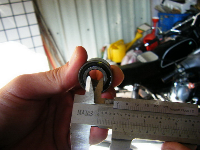

发表于 2009-1-17 15:28:42 | 显示全部楼层
如果大大能將KTR上鎖點襯套(OR套筒?)逼出來的話,可以請附近的加工廠幫您車掉2MM就好囉~
KTR約340MM長,小弟用皮尺量的。
有誤還請各位大大糾正囉~
