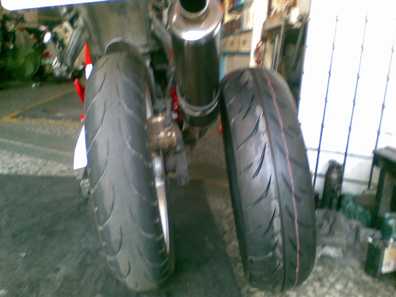

FZ後輪裝這種尺寸?120/90
 楼主| 发表于 2009-1-21 12:53:27 | 显示全部楼层
回應 10# f864117 的文章
因為撇眼看到,拍下來提出討論,
其實你可以分享一心得。
原來這麼多人在使用阿.....
不過現在還買的到南港胎喔??

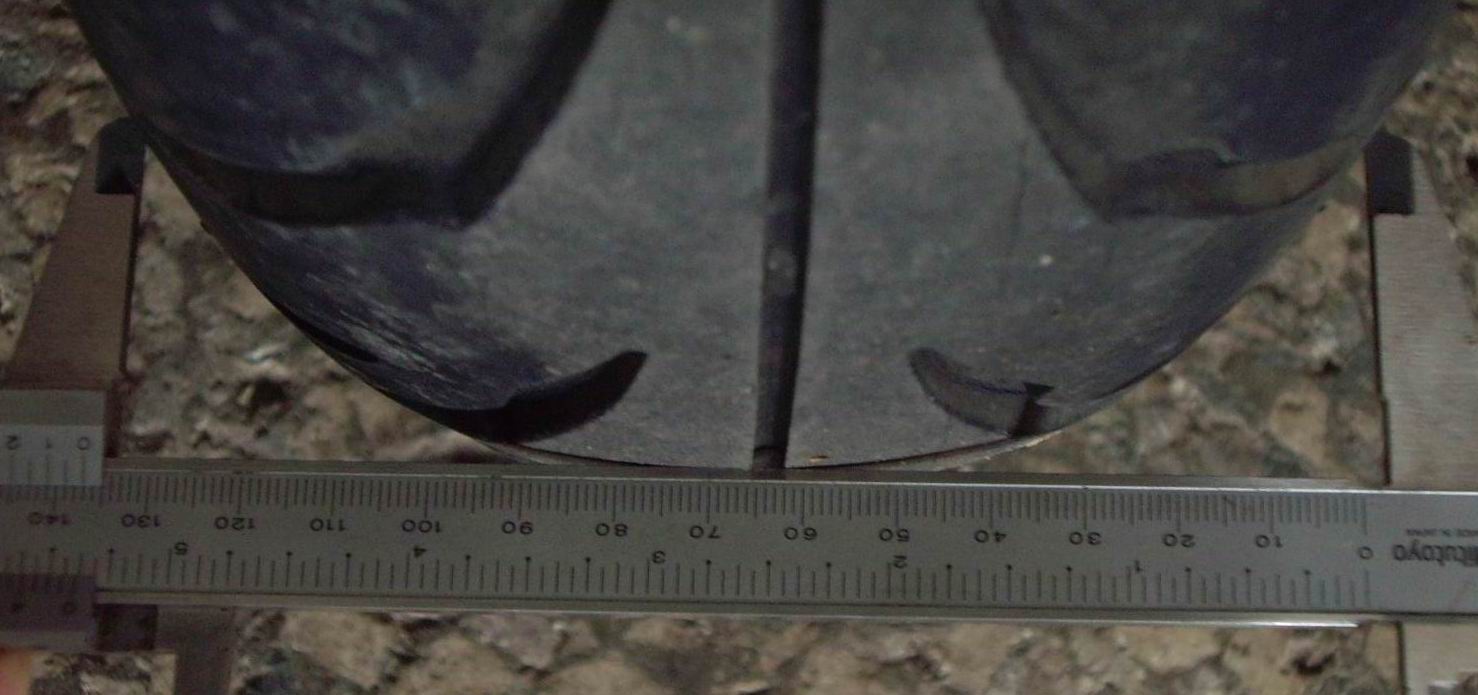

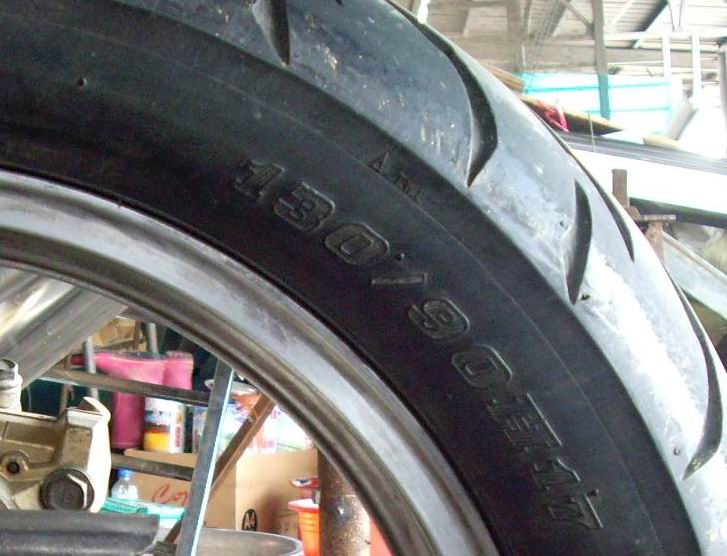

HF-918 130/90-17 這一條胎裝在原廠框上我覺得還OK
以外觀來講的話,
原廠框展開寬度還有137MM
胎面看起來還好,不會像130/70看起來那樣尖
用甜甜圈形容它也算是蠻貼切的,畢竟他看起來就是胖胖的樣子
以運動性性來講就差多了,不論是加速或煞車都不如120的胎
至於卡普...我真的沒有勇氣...畢竟這條胎已經超過保存期限很久了(2003年產品)
以舒適性來講的話,個人覺得不賴
然而影響舒適性的因素有許多,
我想也許是因為它擁有90的扁平比的緣故之一
結論是 我覺得這一條胎非常適合上班通勤用....就這樣
其實我一值懷疑一件事
這一條胎是回收再製造的胎吧
所以它的扁平比才會是90
仔細看輪胎的邊緣有多一條弧線...

小弟是新手..想請教一下各位大大 建大K657的130/90/17 好不好阿??:o(for 2.5"原廠框 )
PS.小弟是fz2
[ 文章最後由 patricklee 於 2009-2-18 03:11 編輯 ]
发表于 2009-2-18 03:37:17 | 显示全部楼层
回應 30# patricklee 的文章
103/90的胎最好不要,適合FZ/R原廠2.5吋後框的胎,大概只有110/80以及120/80這兩種規格。;P

2.5框裝130胎.裝胎撐到137mm
跟內徑的斜撐性較容易產生扭距
不過比起70/90的扁平比...90似乎藉由拉長得到較小的斜距
話說3.5框比2.5框粗了那麼多 裝了140/70/17也才140mm左右而已
