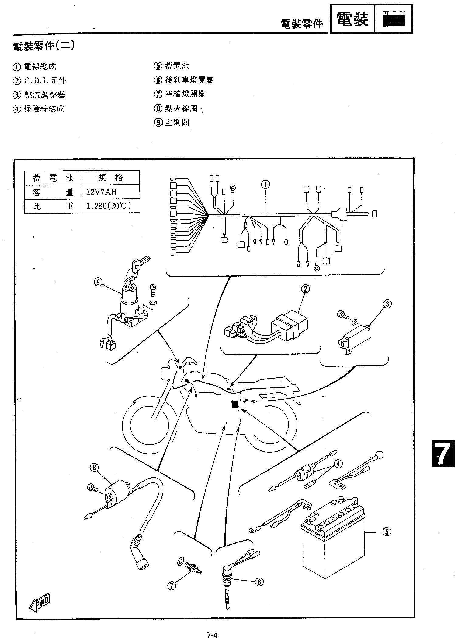

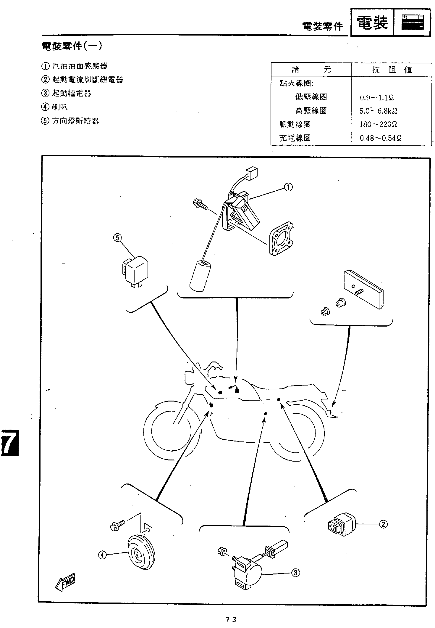

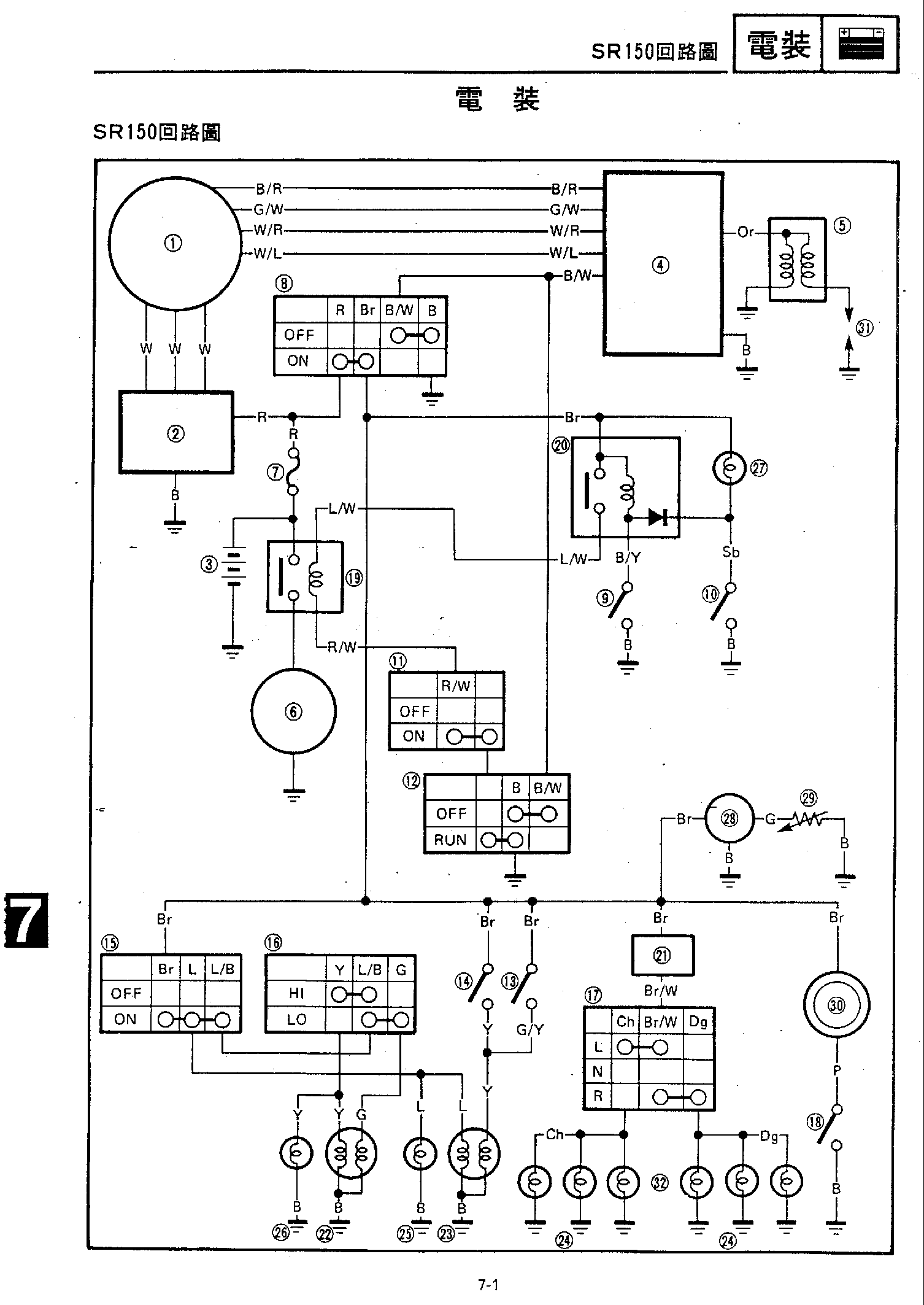

請問   啟動馬達身上那條黑色的電線市要街在  電平復極媽?
           還有一個問題就是   電平那條負極銅線   是要接在   哪邊   我忘記了
請車友幫我解答謝謝!
发表于 2009-3-18 12:43:57 | 显示全部楼层
可藉由下列三張圖看出端倪
发表于 2009-3-18 12:52:53 | 显示全部楼层
這三張圖  我研究很久@@   還是找不到頭緒...
发表于 2009-3-18 22:23:32 | 显示全部楼层
呃...剛剛好刪掉相關相簿...
面對電瓶有字的那面的左邊那個柱頭
聽的懂就OK
不懂有空再去照...

原文由 style_625 於 2009-3-18 06:57 發表
接在啟動繼電器上面,圓圓肥肥的那個
