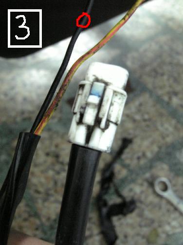

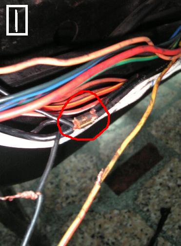

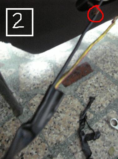

阻風門是否有問題??新增的有圖
我有附圖喔~就是想請問一下各位大大~就是說黑色的是接地或負極~可是黑色的那條我還是不知道要接哪~試過很多都沒用的說~因為正常來說~黃底紅線那條是阻風門接去CDI的我已經確定知道了~可是黑色那條到底怎麼辦~~一個頭兩個大~阻風門好像是點火時才會過電~因為我是過我姐的真美100了~它的阻風門就是引擎點火後就有過電了~我是拿燈泡試的~可是我的一代勁戰都一直試不出來~然後前幾天化油器的調整混合比的螺絲掉了~不知哪裡有賣~可以幫忙解答嗎~??謝了喔~有兩個問題~~一就是化油器的調整混合比的螺絲~二就是阻風門的黑線要接哪裡~感恩喔~

发表于 2009-1-31 01:26:05 | 显示全部楼层
黑色的線接原來的地方應該就可以
主要是看紅黃那條線的接法
可以接電門的電就行了
要點火時才過電的話紅黃那條就接線圈的電
不然就是黑色+紅黃色接線圈3條白色任2條
以上是爬文蒐集而來的資訊
自己也被阻風門搞了很久
最後用接線的方法解決

那阻風門的那條電源線假如剪掉從接~兩條都黃色的~接反有差嗎??
发表于 2009-2-5 00:32:53 | 显示全部楼层
不了解你的意思...
只知道自動阻風門只要有過電就會作動
不管是電門的直流或是線圈的交流都可
正接反接就不知道有沒有差別了?

回應 4# ooxxooxx123 的文章
就是我圖三白頭的那張~~就是那個白接頭黑色熱縮套拆掉後裡面的線兩條都是黃色的樣子~~兩條假如不知道接反不知有沒有差的說

发表于 2009-2-11 14:34:59 | 显示全部楼层
圖3那應該是自動阻風門的接頭
裡面的線應該是一"黑"一"黃紅"

回應 6# ooxxooxx123 的文章
我的自動阻風門弄好了~謝謝喔~感恩~^^
