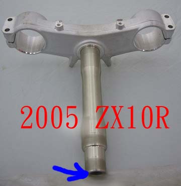

改裝的中空三角台的材質與原廠是相同的,差別在於勁戰原廠都是實心的,也有人稱為副廠的三角台。
不過我有查了一下!馬車250的三角台、重車的三角台及其他速客達車款都是中空的,為何勁戰125要做實心,想無!!
當車手再輕量化後已經是暴瘦,車體輕量化是必須的!有時候輸就輸在車體沒輕量化!

回應 5# k137 的文章
如果你說的是三腳台底面的簍空..
勁戰原本就是空的吧..
我剛(2小時前)才自己重灌好前叉..
應該沒看錯

是三角台連接車手的那段為中空的!
圖片為ZX10R的三角台
