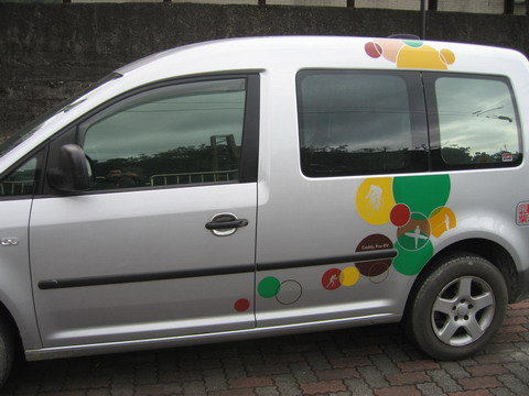

我知道了後門不是沒有把手----------因為pro rv版左側只有一個門 不像你家的caddy有2個後門 所以你覺得怪怪的 可能是德國人比較會計較吧 反正總開門片數一樣 我後門雙開多一片 側門就給你少一片 反正我也不希望乘客從左側下車 所以無所謂
你老板不是要再拉一部(輸輸去)機米辦拖掛嘛  拉了嘛 好久沒有電話連絡 宜蘭也有一台幾米辦拖掛 (委託2居辦)你們現在應該可以自己辦 反正artc就在彰濱裡面 你們還比2居近 以後CADDY冒黑煙被檢舉 驗車就在隔壁 你頭家真是考慮周到  還有你家的狗真的好兇 PS---對岸你兄弟要是有放假多功能行車電腦再記得帶一台給我
