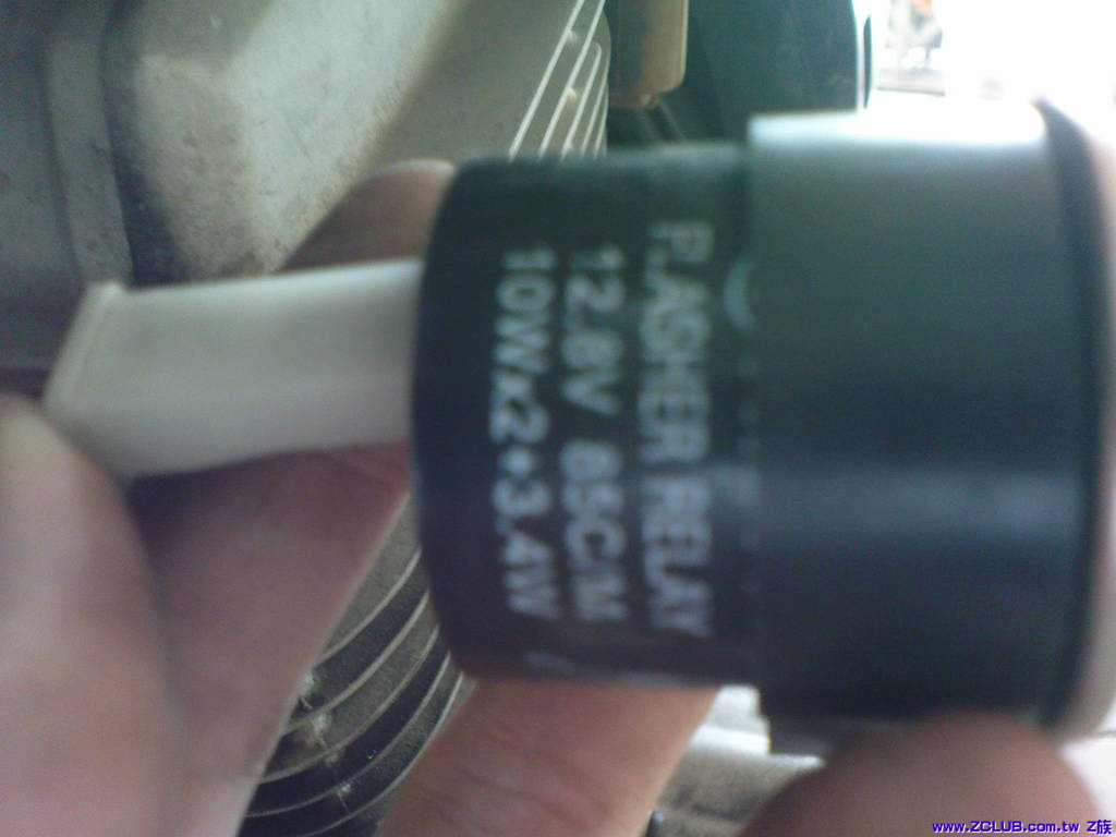

发表于 2012-5-2 22:50:52 | 显示全部楼层
本帖最後由 chace 於 2012-5-2 23:05 編輯
各位前輩小弟最近入手了愛將,
很不習慣打方向燈沒聲音,常會忘了關掉!
爬文發現這篇文章後,很高興的去弄了遨遊星鑑的閃爍器
看了數據都一樣,只是愛將的閃爍器多了10Wx2+A.P
不過還是將它接上,但問題出現了
電門開啟後未發動:方向燈正常運作並有蜂鳴聲
發動後並輕催油門:方向燈閃了二下就一直亮著了(換回原廠就沒這問題)
請問各位前輩有遇過這個問題嗎?
附上裝上後的圖
(手機拍的有點模糊,請見諒)
发表于 2012-5-3 10:22:14 | 显示全部楼层
我想請問一下,各位原廠愛將,
是不是打方向燈會先慢個0.5秒,才開始閃爍呢?
意思就是說用手撥完方向按鈕,方向燈不會馬上發光!
发表于 2012-5-3 12:38:46 | 显示全部楼层
方向燈不都這樣嗎~
发表于 2012-5-3 15:00:25 | 显示全部楼层
用雲豹的就不會有推不動的問題,而且一次可以推四顆~
感謝!原來是推不動的關係  发表于 2012-5-3 23:57
发表于 2012-5-3 21:25:00 | 显示全部楼层
速克達方向燈一打馬上就出來了。
所以原廠是設置0.5秒(不確定值)後閃爍嗎?
发表于 2012-5-3 22:22:18 | 显示全部楼层
回復 toy94201314 的帖子
別台愛將我不知道 但是我這一台是這樣沒錯
发表于 2012-5-3 22:44:41 | 显示全部楼层
本帖最後由 t8785013 於 2012-5-5 23:39 編輯
我自己本身騎過的機車基本都是小停頓一下才開始做動,反正那小停頓時間非常短,幾乎感覺不到我也不在意了。
剛剛試了下家人今年牽的V2,的確一開就叫,幾乎無停頓。
對於那些要轉彎才打燈的人。。。有差!!!我是前15公尺就打了。。。  发表于 2012-5-3 23:14
