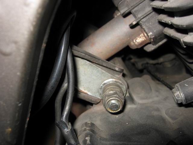

发表于 2009-3-24 01:28:31 | 显示全部楼层
你那個只算軸環壞掉....
這個才真的是吊架斷掉.....
補強過後的樣子
 楼主| 发表于 2009-3-24 19:48:59 | 显示全部楼层
