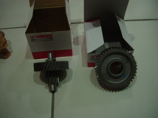

最近想改齒輪~已爬文過!大家都說改GTR齒輪效果不錯!
可是有些東西已經失聯了(圖片)
想請問一下~GTR齒輪是長這樣嗎??
发表于 2009-4-2 10:43:50 | 显示全部楼层

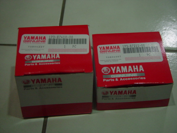

GTR齒輪組
1P3-E7410-00主軸總成(13齒) 牌價590
1P3-E7211-00從動齒輪(40齒) 牌價300
如果有預算的話,建議可順便把培林換成好一點的高速培林
效果會讓你覺得花得值得!
