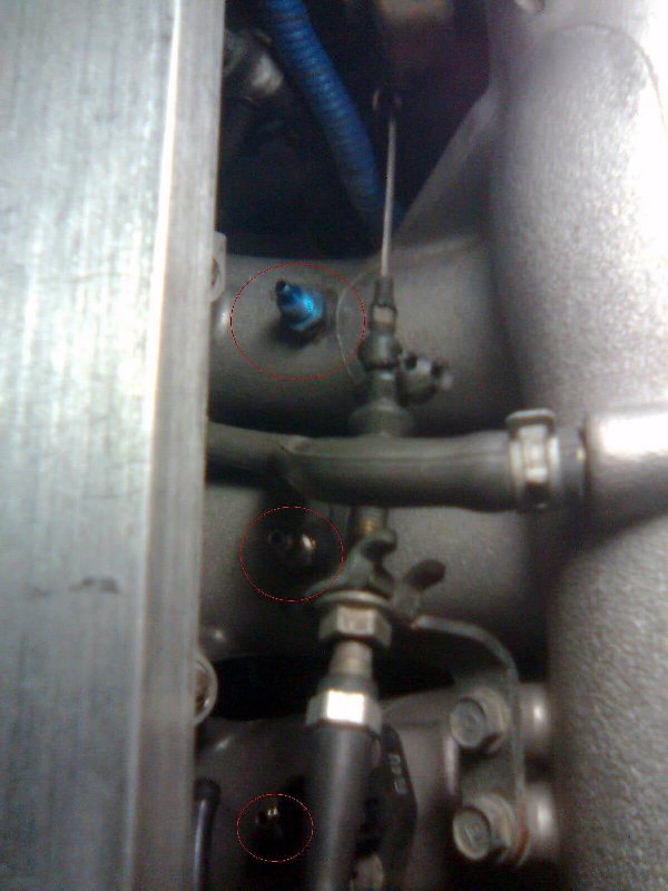

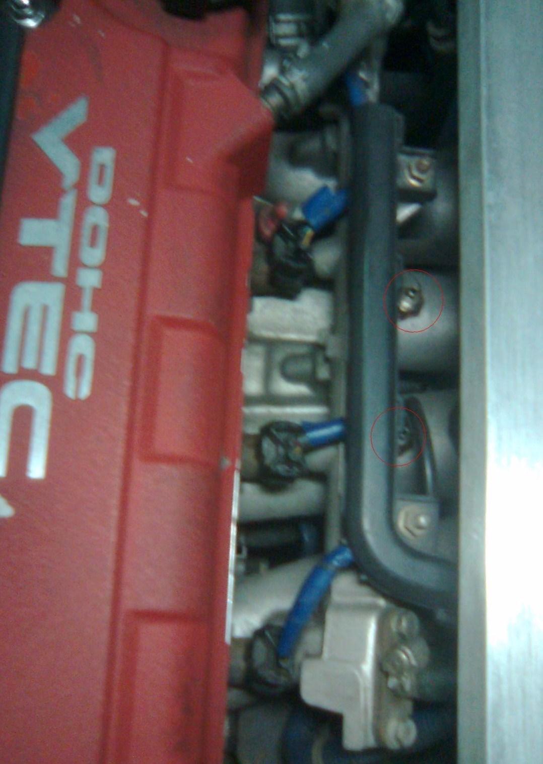

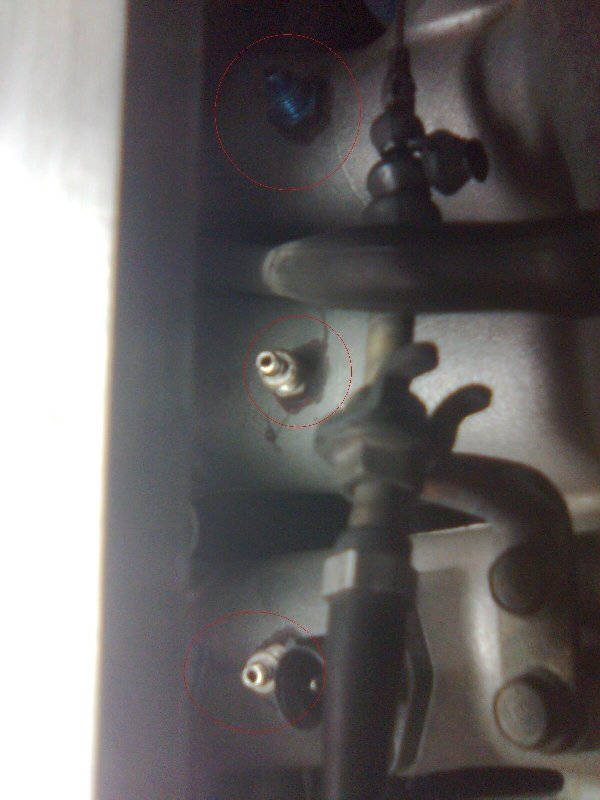

大大你好
nos並沒有分車用或機車用的.只要是內然機就可使用 汽車/機車四行程或二行程,Turbo.機械增壓都可以用.
nos是郵引擎的cc數去選擇套件(nos噴嘴大小).一台能夠市售化的車或摩托車有他一定的強度和耐用度(先撇開改裝不說)包含車台傳動.  摩托車加nos只不過多個5到10匹左右而已.市售化的摩托車引擎沒不堪到那種曾度.車台也不會這樣就散掉了吧!cvt系統裡的(開閉盤.普利盤.普利珠.開閉盤.皮帶)這些東西本來就是消耗品.一段時間就要換掉了.傳動的負荷和你的右手也有關.
nos和turbo.機增是不同的.不過結果是依樣的  turbo..機增是增加汽缸容積效應(增加空氣和氧氣量)   noS是增加氧分子(還原後放出的氧氣)大氣中氧只暫20%而已
你覺得渦輪增壓的耐用度和nos有何不同
引擎極端的改裝本來壽命就很短了.毫無耐用度可言.只是偽了比賽而誕生.旦跑一場0-400應該還應付的來.就算跑一場0-400換一祖傳動也不為過
種不能拿比賽車來當代部車上下班用吧!再多的引擎耶不夠用
nos在歐美國家早就行之有年..偽什渦輪在台灣接受度比較高.你因該也很了解.它比nos還方便.只要一開始增壓就會湧現大量馬力.-而nos並不能它有時間和噴射量的限制用完了就不笑了.撇開你以前對nos的想法重新認識它應該會有不同的看法.我不是要和你爭辯只是討論一下別無他意   改裝首重平衡和調校
小弟我的B18-R本來是使用直噴式的(通常維競技用你對NOS有研究因該了解)旦因我家有老虎(我的MM)再發威只好把他拆了只剩NOS噴嘴在歧管上 04d8ff50-8b61-9929-7a9d-00001fdcf799_ss.jpg 5f70a603-2701-1fc9-3244-00000b94cd1c_ss.jpg 5808b82b-8ee2-b189-331b-00006d42bf1e_ss.jpg
技術是靠良性的競爭增長
知識是靠良性的交流而累積 影像027.jpg 04d8ff50-8b61-9929-7a9d-00001fdcf799.jpg 5f70a603-2701-1fc9-3244-00000b94cd1c.jpg
[ 文章最後由 HTR 於 2009-4-15 01:16 編輯 ]
