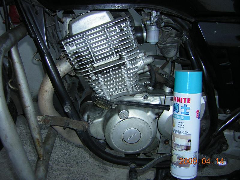

今天把清潔後的引擎部分拍照............把工具&清潔劑跟大家分享一下!!
1.小支的銅刷.比牙刷大一些些....一定要銅的喔.不然會刮傷電鍍面....:D
2.白博X廚房清潔劑.....有點柚子的香味
電鍍面可以用銅刷輕刷後.....再噴上清潔劑用布擦拭....效果不錯...
引擎清潔之前大概是像這位車友的照片中看到的一樣.....
下面是清潔後的照片及工具.......
清完後一定要用水沖洗乾淨!!

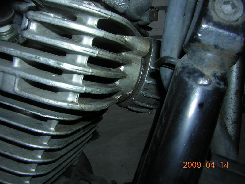

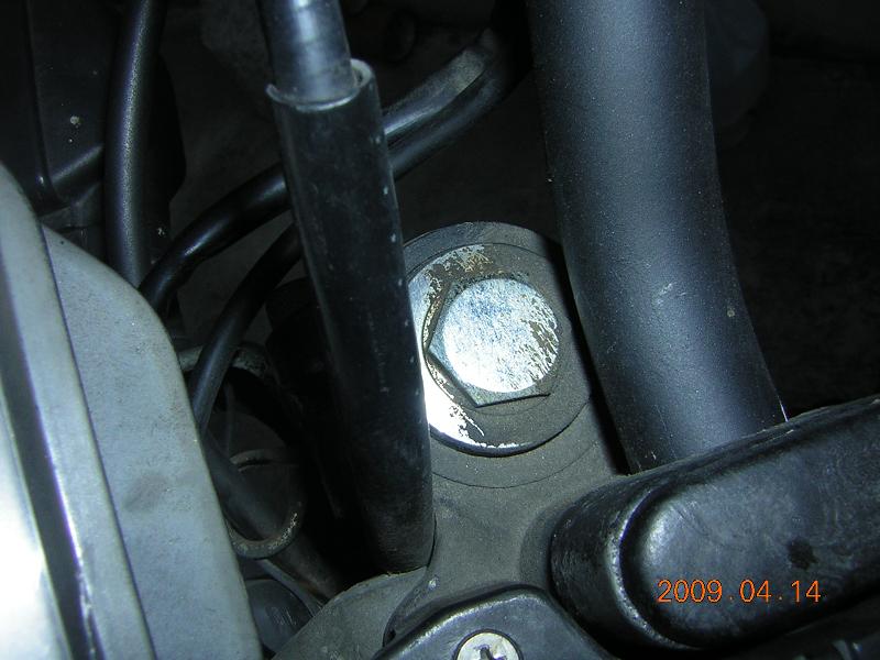

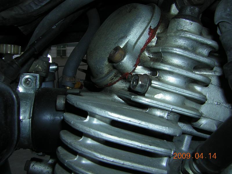

有一小部份...還是清不到...
有一小部份...還是清不到...

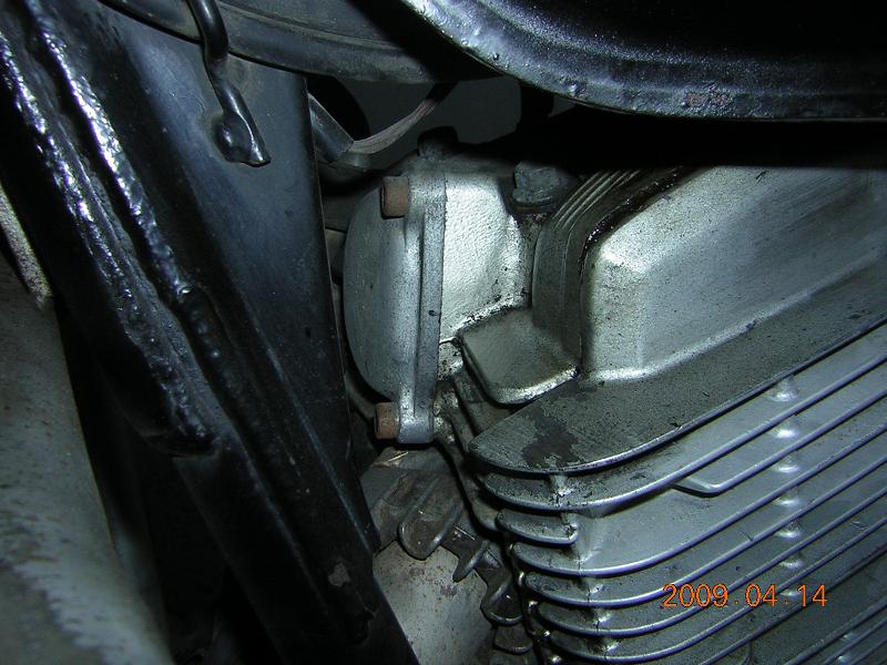

原本整個都是銹&灰塵
原本整個都是銹&灰塵
