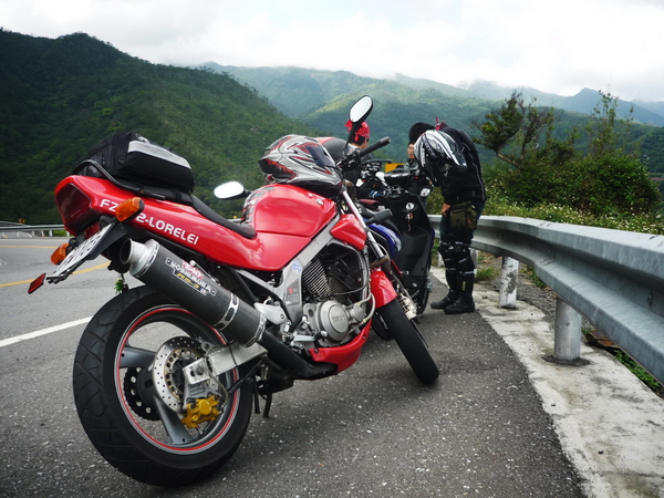

R1Z-250搖臂+4.0框...
幫你找好...自己看...
貼出來是證明這種東西真的有人改過...
完全是有沒有心的問題...

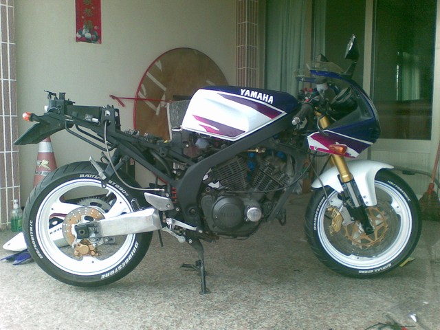

我是改XJR400  後搖   本來是雙槍的改成單槍
整體感覺還不錯
框是4.0  裝上140/70-17  還不錯  騎起來也很穩  只是少了點靈敏度
