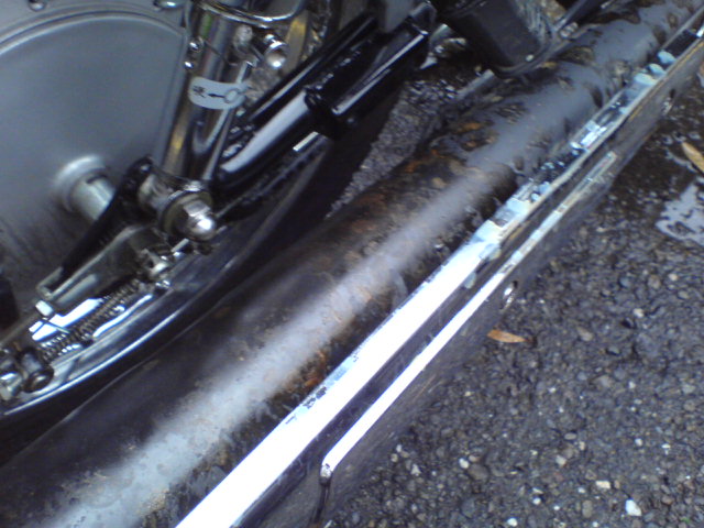

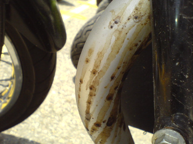

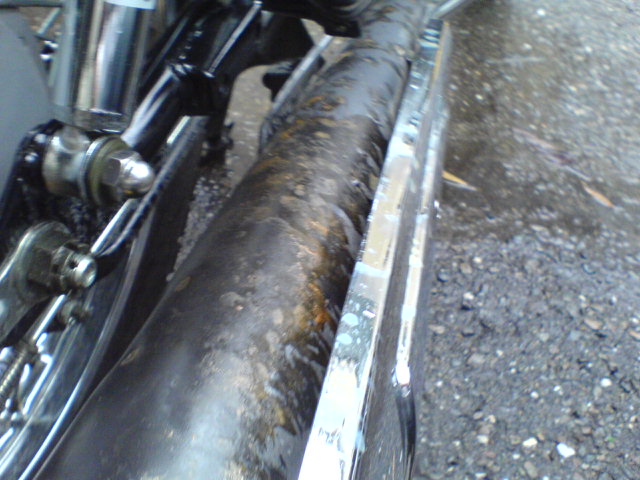

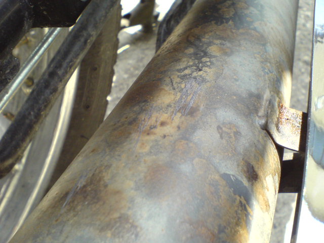

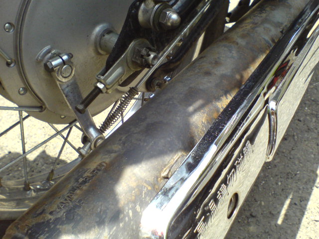

 楼主| 发表于 2009-4-23 20:48:08 | 显示全部楼层
呃~..這個嘛....我忘了說我的管子是4期的管.是支黑漆漆的管...
終於找到讀卡機了~附上管子的災情照
半路時拍的
[localimg=400,300]2[/localimg]
半路時拍的2
[localimg=400,300]3[/localimg]
前段
[localimg=400,300]4[/localimg]
前段2
[localimg=400,300]5[/localimg]
到家後
[localimg=400,300]6[/localimg]
到家後

发表于 2009-4-23 21:06:38 | 显示全部楼层
這個喔...簡單去買灌..耐熱漆..回來重上漆就ok啦...記得要磨一下在上漆喔

发表于 2009-4-23 22:17:37 | 显示全部楼层
回應 4# 馬達 的文章
不訪試試噴臘或黑油,應該去的掉一些< 噴臘真的很好用 >

发表于 2009-4-23 22:31:39 | 显示全部楼层
這情況很像糖在鍋子焦掉一樣難清理~
試試白博士 拿布輕推試試 但不保證ok
发表于 2009-4-23 22:57:11 | 显示全部楼层
回應 11# synco06 的文章
糖燒焦了就是碳化了啦~
=.="我覺得應該只能用磨的了...
因為那已經脫離有機可融的範圍了...
