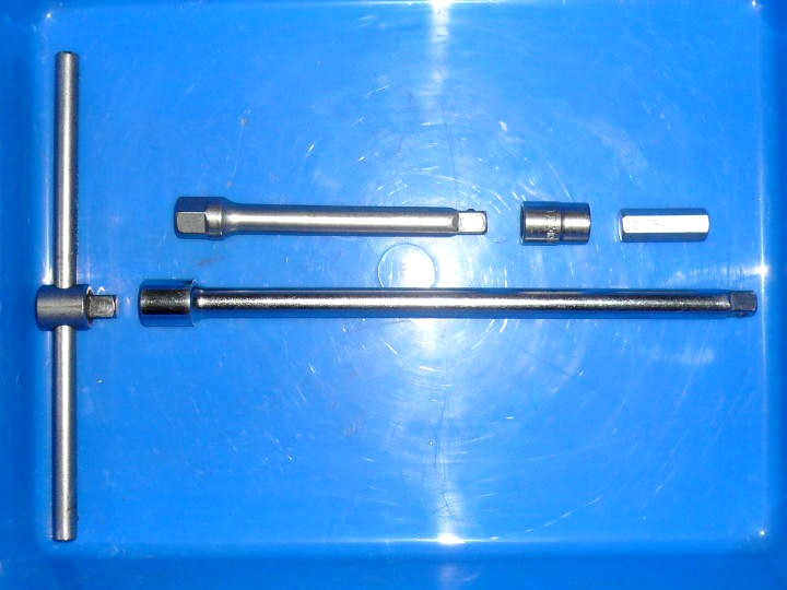

 楼主| 发表于 2009-4-26 12:58:10 | 显示全部楼层
對了, 各位大大 , 之前我有爬過文,說得用特工,請問那是??
總需求的工具共有哪些??
有沒有圖示呢??
我的前叉油昨天漏下的是深灰色的,而且有臭味..^^|||..
珠碗前陣子和歐維斯在換車台時有檢查過,珠子都還在,而且不是轉向時出聲音,意思就是
我們用側柱立下下車時前叉不是會往上浮一點,會有咖搭咖搭的聲音所以我才會判斷是
前叉方面的問題..網拍有一個老大的店有很多fz相關的物品可用,有大大買過嗎?評價是?

发表于 2009-4-26 16:58:04 | 显示全部楼层
原文由 thomasli 於 2009-4-26 12:58 發表
總需求的工具共有哪些??
有沒有圖示呢??
珠碗前陣子和歐維斯在換車台時有檢查過,珠子都還在,而且不是 ...
外面剛好在下雨,閒閒沒事就拍了張照片給你參考一下。;P
阻泥棒的長度約21.5cm,前叉內管的長度約58.8cm。所以固定阻泥棒頂端的12mm內六角工具,只要能伸進前叉內管大概38cm就夠了。我是用手邊現成的工具來固定阻泥棒頂端,只有買了一支12mm的L形內六角工具、裁了一小段來用。所以我是用一支T形滑桿+10吋延長桿+5吋延長桿+12mm三分套筒+12mm內六角工具,這樣組合起來的長度約41cm,就剛好夠用了。:P
至於其他工具的話,應該是沒什麼特殊的,大概就是開前輪軸的17mm、下三角台的14mm、前叉頂蓋的19mm等等。
至於前叉外管那顆M4x6mm的洩油小螺絲,要注意一下螺絲的牙距。因為原廠螺絲是牙距是0.75mm,而我買到的是不銹鋼內六角M4螺絲牙距是0.7mm。我猜假如找一般材質的M4螺絲,應該就有可能找到牙距0.75mm的。
