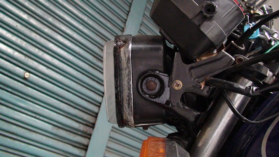

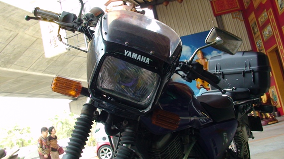

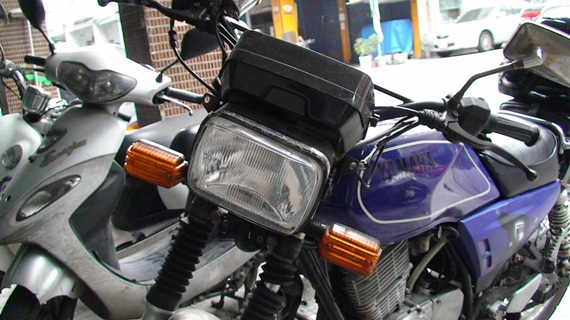

小弟想要分享一下之前裝上的得利卡大燈罩(如下圖)

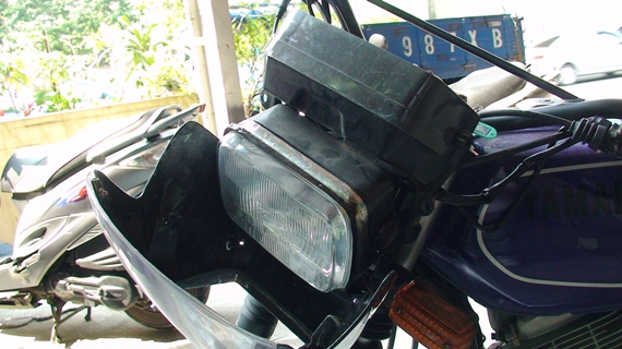

拆頭罩後
側面圖
更早之前是用比較小顆的方燈組,關於製作方法有在東機板PO過
若有需要小弟也可以在這邊補PO一次
這次的製作方法比上小顆的簡單,但是某部分比較麻煩

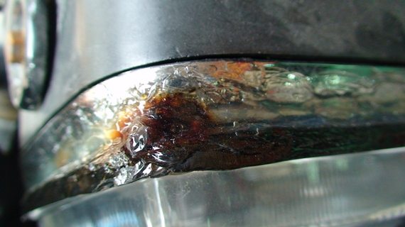

麻煩的地方在於要用到焊接把方燈跟愛將原廠燈殼黏起來避免掉落
黏的地方也只能在方燈的四角突起處(下圖)
因為工具問題,這個部分我請岡山的阿牛兄弟幫忙(有收工本費)
其他的部分一樣使用夕利康補滿就好

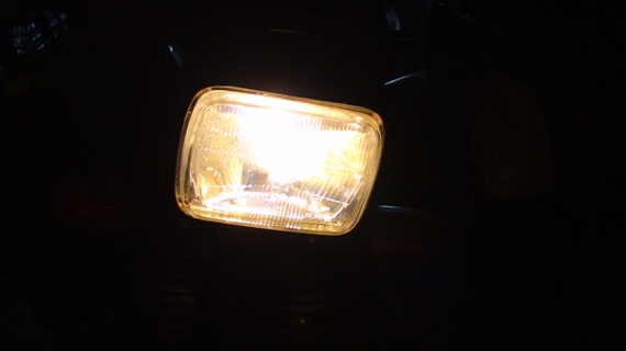

都弄好就可以直上愛將了(當然燈座要記得換成H4燈座),總共費用大約400元整
方燈霸氣!

发表于 2009-5-3 03:20:55 | 显示全部楼层
這樣似乎樣上個頭罩才能把那個遮住了說...

发表于 2009-7-29 23:10:38 | 显示全部楼层

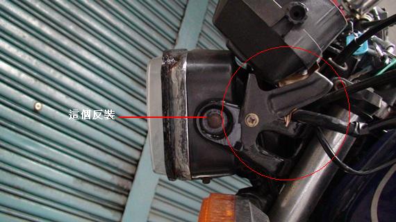

請問頭罩是追風的嗎?會不會卡到原廠愛將表呀?看起來真帥,也想裝上那個頭罩,請大大提供一些資訊好嗎?謝謝。
 楼主| 发表于 2009-7-29 23:21:04 | 显示全部楼层
回應 5# Elroy 的文章
會呀......
不過有小技巧可以處理掉
請看側面圖那張,只要把那個零件"反裝"就好了
就會有空間了 ~
发表于 2009-7-30 01:51:53 | 显示全部楼层
回應 6# daween 的文章
只要把那個零件"反裝"就好了<===燈耳嗎?
 楼主| 发表于 2009-7-30 10:49:26 | 显示全部楼层
↑這個零件
