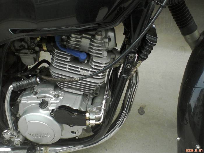

我用的 是SRV200的刚体实际改后的排量222.
发表于 2009-5-6 11:29:55 | 显示全部楼层
油冷器谢谢论坛的大哥送的!
