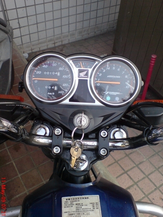

发表于 2009-5-11 16:14:07 | 显示全部楼层
這個如何?
发表于 2009-5-11 18:30:22 | 显示全部楼层
衛星導航...
好犀利!

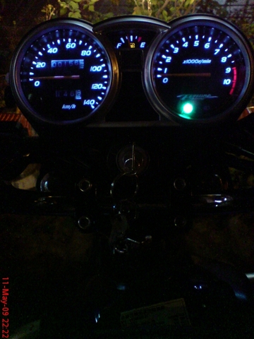

发表于 2009-5-11 23:37:59 | 显示全部楼层
這個選擇如何
除了YBR  愛將新的選擇:P
這個如何
日間模式
日間模式
夜間模式
夜間模式

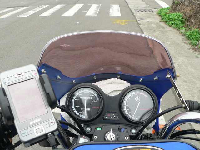

发表于 2009-5-12 00:24:13 | 显示全部楼层
回應 4# jeng411 的文章
我發現,您的頭罩好像和我的一樣喔
?v=0
都是這組
发表于 2009-5-12 09:02:18 | 显示全部楼层
原文由 nmcyl 於 2009-5-11 23:37 發表
除了YBR  愛將新的選擇:P
這個如何
還不錯看喔!使用感想如何?貴嗎?
发表于 2009-5-12 11:16:21 | 显示全部楼层
原文由 hju 於 2009-5-12 09:02 發表
還不錯看喔!使用感想如何?貴嗎?
跟YBR的碼表差不多價位而已
发表于 2009-5-12 11:37:27 | 显示全部楼层
還不錯看喔!使用感想如何?貴嗎?
沒錯 價錢跟YBR的表差不多   使用起來感覺還蠻不錯的  主要樣示還不錯 夜間模式很有感覺
速度是蠻準的  轉速跟油表都還是觀察中
发表于 2009-5-12 11:50:18 | 显示全部楼层
除了YBR  愛將新的選擇:P
這個如何
請問這款的表架是直上還是要修改呢?
如要修…方式可大致說一下嗎?
感謝唷
发表于 2009-5-12 14:29:49 | 显示全部楼层
原文由 kobebryant0919 於 2009-5-12 11:50 發表
請問這款的表架是直上還是要修改呢?
如要修…方式可大致說一下嗎?
感謝唷
這款表 無法直上  但Y拍上有對應錶架可買  要8XX或9XX
但我不知道是不是真的符合愛將的需求
改這錶安裝上會遇到兩個問題  一個是錶架   一個是線路
1. 表架安裝上  可以使用洞洞鐵  或是用鐵板 做成L型以結合  上三角台 與  此表的表架
鑰匙孔方面需擴洞須達到32MM   塑膠殼以需要切割
2.線路方面需配若要接的話我可以提供對應圖
