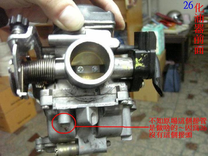

我再想說我的機車騎起來起步重吹油門會頓一下才出去的說~~而且我發現吹起來像吹空氣一樣~因為我假如把空濾拆掉的話~車子立起來重吹油門會頓噸的~感覺再吹空氣不知是哪裡出問題~難不成跟空氣混合有關?? 還是歧管的問題嗎~~~??還有想問一下~為啥原廠的化油器怎會有三個接管的地方~而26的的化油器卻只有兩個而已勒??
還有那個低速和高速油嘴再哪~??? 怎麼清??

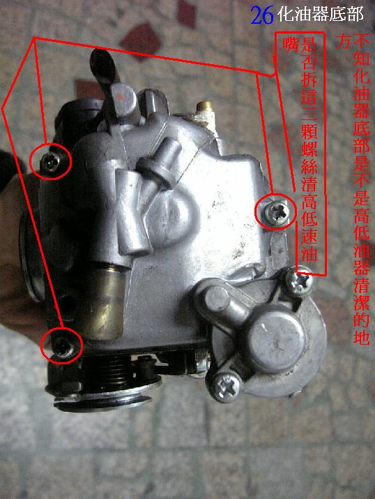

第一張最下面是漏汽油油杯底部的雜質用的...下面應該有螺絲偶爾可以鬆開漏一點汽油掉...有汽油濾心則可以免這項動作...其他的都對

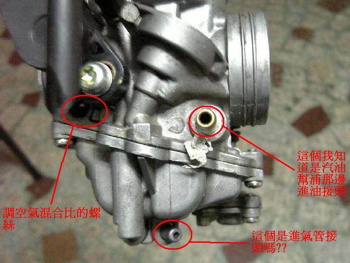

第二張是油杯液面過高跟過多汽油會漏出來的地方...油杯裡面有浮筒跟舌片...油杯液面足夠浮筒的舌片會壓住接管子的汽油供給孔...汽油從你第一張說明的那個孔進去...如果你沒去調整舌片...是不會有這個問題...很多改車的人有調整化油器...有很少的機會你會再停紅綠燈的時候看到別人的化油器浪費汽油...一直流到地上
第三張...那三個螺絲鬆開你就會看油嘴了...小心...螺絲很容易滑牙

真的很難拆~可是裡面有高速油嘴低速油嘴~可是哪個是主油嘴阿~~已經拆下來了~??

原廠24的油嘴為105和35  而26的油嘴為115和35的說  而24的油嘴105油嘴側邊有8個孔  而115油嘴側邊有10個孔 孔越多越好嗎?? 可是之前我裝26那顆速度出不來的說~不知問題出在哪??

翻過來看...比較高的是主油嘴
原廠CVK24配110 35就可以了
CVK26原本配的108 35應該就是剛好
都先從1圈半開始微調
