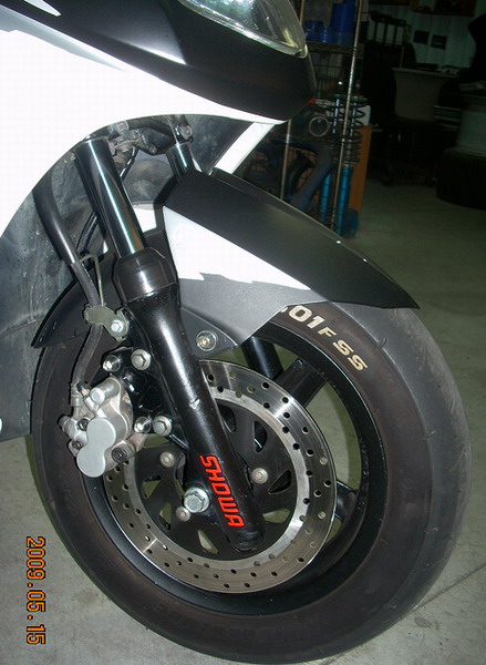

发表于 2009-5-17 10:54:02 | 显示全部楼层
老小子68我是灌90cc 培力/40的油. 並維持原廠彈簧.預負載5mm(我體重95kg) 且順道把油封跟防塵套也給換嚕~目前還是相當穩定扎實!!
[ 文章最後由 68sr 於 2009-5-17 10:55 編輯 ]
