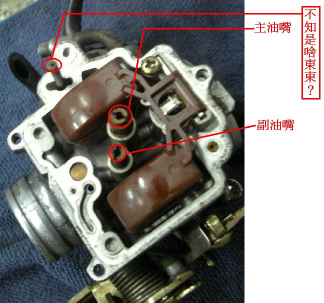

化油器底部油杯拆掉(副圖)有支細細的不知是做啥的?

不知58半的缸~搭配原廠~主110副35的油嘴~那不知阿修大大說的26的化油器~怎會把主油嘴變更為108副35呢?? 主油嘴太大是不是會有反效果呢?? 我那顆中古26裡面主油嘴是115的說~之前裝再我機車上加速超慢的~光拉到時速60拉超久的~還是說化油器跟歧管的密合度很重要~因為我之前裝26那顆時前面歧管接化油器時~管束沒所的樣子還是沒弄緊~會照成車無力嗎? 歧管本身是接到引擎的汽門附近嗎?? 因為歧管接上去的孔裡面有兩個半月型的小洞阿? 對了~油嘴不是有賣孔比較多~霧化比較好的嗎~要買孔的??主跟副油嘴的孔數為多少的??
09/5/11晚上拆好車的化油器檢查後~油嘴應該沒塞~有去材料行問怎麼檢查~他說把油嘴拆下來對著日光燈看有光通過就是沒塞~可是我車起步還是吹起來~很嚴重的空氣感一秒後力量才出來的說~我現在只能想成~CDI故障了而耗油的~因為改裝的CDI再為改缸時裝上去後引擎轉速的聲音就偏太聲了~或許是高轉速型的~所以很耗油~但是不知道雙曲道普利盤要怎麼搭配~之前看網路上說的是~起中配輕 中尾配重~然後缸改的越大就把輕的配更輕~重的配更重~可是我想說是不是因為CDI轉速高的關西~所以全配重一點比較好~才不會起步吹空氣無力感~~現在是前8克三顆~後10克三顆~很傷油~滿油跑約120就沒油了就要偷笑了~

那一支我不知道是做什麼用的
好像是校正位置用的

小弟來補充一下吧,其實那一根細長的是加速汞用的油管,當你油門到一定程度,加速汞開始作動時,油就是從那裡噴出來的,可以去小老婆那裡有完整的說明和圖解,可以幫助你更深的認識油化器的結構,才不會像這樣子問的問題都是屬於你自已不了解所以造成你不會調整的因素。

我的加速幫浦是在裝油門線那一端多出來的一跟耶
在進油那邊才會壓到另外一根把油幾出來到油杯裡
