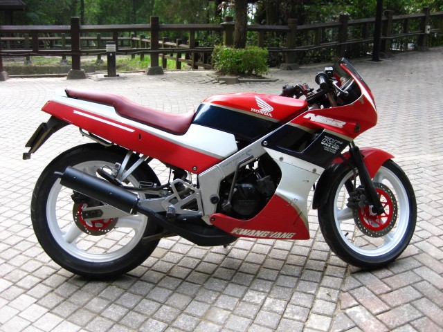

发表于 2009-5-26 17:06:47 | 显示全部楼层
好棒的依其NSR 只差個後照鏡跟後扶手!!! 推!!!
