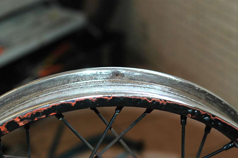

阿杯為了破除鋼絲框裝高速胎一定要裝內胎的魔咒
花了三天研究、找材料、除鏽、做氣密

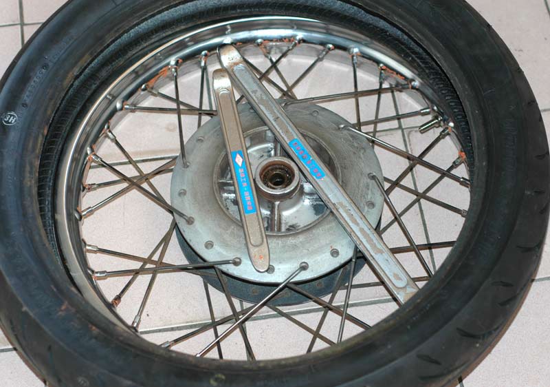

剛卸下的後輪(後框有做防鏽處理,黑的)

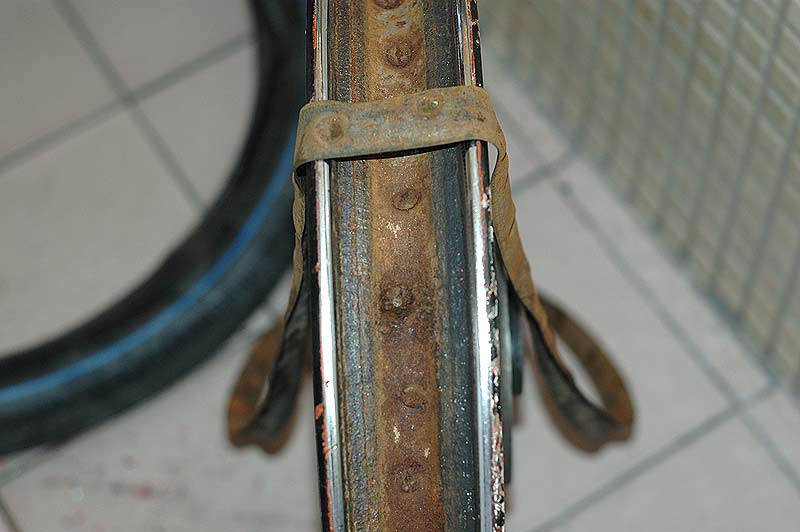

鏽的不像話的後框內部
花了一天除鏽

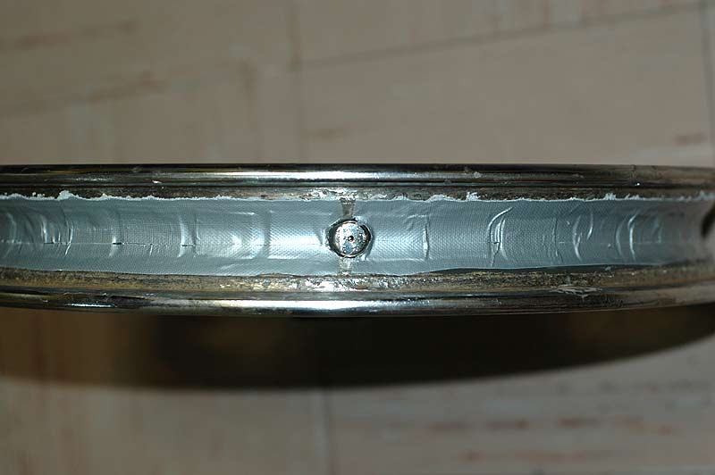

「認為」氣密成功

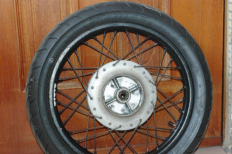

準備裝外胎(140度C做氣密,防鏽漆醜爆了,還其本來面目)
已灌氣測試也已裝上輪子
明天小跑北宜「驗收」
