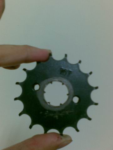

发表于 2009-6-11 11:46:11 | 显示全部楼层
愛將原廠前齒盤真是好物阿!
磨到最後,每個角都像細細的牙籤一樣,
果然是深溝的齒盤。
发表于 2009-6-11 12:02:47 | 显示全部楼层
回應 9# 685259 的文章
??  不懂??
為何深溝跟磨損有關??
變成牙籤......早該換掉了吧

发表于 2009-6-12 13:38:15 | 显示全部楼层
淺溝大量耗損........
发表于 2009-6-19 23:08:18 | 显示全部楼层
磨的太夸张了!
发表于 2009-6-20 01:23:57 | 显示全部楼层
原文由 bsas 於 2009-6-11 12:02 發表
??  不懂??
為何深溝跟磨損有關??
變成牙籤......早該換掉了吧
就是因為深溝,磨下去才更像牙籤 XD
发表于 2009-6-20 01:30:06 | 显示全部楼层
回應 13# dragon 的文章
我的齒盤直到外側齒磨損過度要換掉的時候內側齒也都還跟新的一樣阿!!
到底要怎麼做才可以讓他變成這樣
