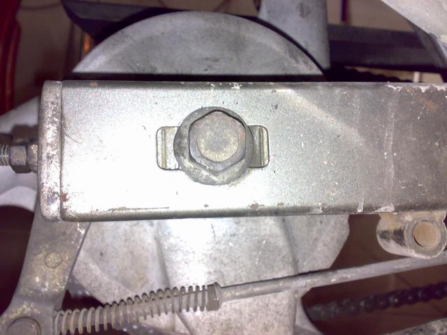

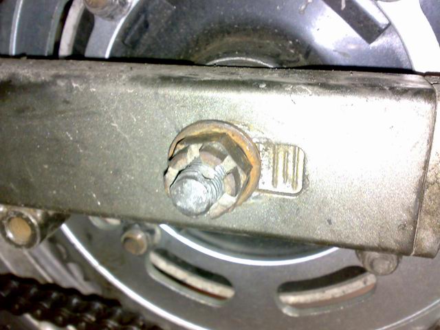

各位前輩你們好,我才剛開始接觸檔車
上禮拜剛請車行整理好一台FZ2
前天跟Luca前輩購入前後齒盤跟鏈條,今天去一間工作室作更換
回到家後才看到後輪軸兩邊的刻度不一樣...(不知道正確的名稱請前輩們指正,關鍵字是...?)
右邊的胎壁距離搖臂約一指寬,左邊就寬很多...
如下面附圖
請問這樣是正常的嗎??
謝謝!!
左邊
左邊
右邊
右邊
发表于 2009-6-20 18:48:01 | 显示全部楼层
左右要一樣刻度!!

发表于 2009-6-20 19:09:43 | 显示全部楼层
牽鏈板
須重新調整
右側下方牽力桿要放鬆,煞車桿最好也放鬆
同時量測螺紋長度與觀看牽鏈板刻度
胎側架東西,轉動觀察胎位是否正常
鎖緊堡型螺帽後,要再確認一次,也要確認鏈條鬆緊度(會改變)
堡型螺帽請鎖到槽與孔對到,並以物品固定
千萬記得,牽引桿及煞車桿要調整鎖回

发表于 2009-6-20 19:24:04 | 显示全部楼层
圖片~~ 刻度只是參考值之一~~
最好將車子立起~   車輪與搖臂的正視圖 ~
看一下 有無對正 前後輪
                              前後齒
正常的車子~是很好對的
像我自己最喜歡騎的一部FZR ~ 確無法對正
就對的方式不同~ 不過與你的照片意思相同~
因為~ 搖臂歪一邊~ 先天殘缺~ 只能說我想保留這缺點~ 才不更換~
畢竟年份老舊的車子 ~不管東摔西撞~或是原地倒車~難免損傷 車架與懸吊~
車子買之前~ 所謂作足功課~ 也包含心理建設層面~

发表于 2009-6-21 00:45:46 | 显示全部楼层
兩邊刻度沒對準.但輪胎確實有正的話
就是你後搖歪了.或是後輪軸歪了

发表于 2009-7-16 11:27:58 | 显示全部楼层
該不會有A到過吧.就算刻意調到兩邊間距差很多.但軸心一經摧緊後也會自行兩邊對稱(但會有些許的差距)不至於差那麼多吧.很誇張喔!

发表于 2009-7-16 12:43:48 | 显示全部楼层
原文由 power_119 於 2009-7-16 11:27 發表
因為有墊片會變形
而且有鏈條在單邊施力,輪軸不可能自行對正
再來FZ搖臂是很軟的,用用力過頭會變形.......
這樣的情況是不可能會對正的XD
发表于 2009-8-1 20:11:23 | 显示全部楼层
原文由 495m2596 於 2009-7-16 12:43 發表
因為有墊片會變形
這樣的情況是不可能會對正的XD ...
但依樓主的情況有可能另一邊調鏈器沒有放鬆將兩邊間距調好就鎖上輪軸鏍絲(單邊拉住).
與鏈條單邊施力無關.會有些許誤差當然是絕對可能.不至於相差那麼多.
搖臂也沒軟到一鎖就變形.
