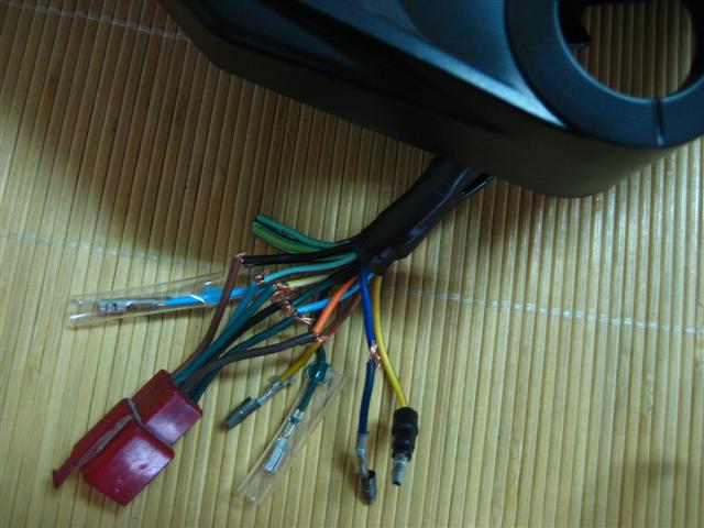

由在下整理一下。
鋒翼-------------------愛將
黑色----------正極-------棕色
黃底白線色-------油筒信號-----綠色
綠色----------負極-------黑色
淡藍底"紅"線色-----N檔(負極)---天藍色
淡藍底"粉紅"線色----1檔(負極)---
淡藍底"橙"線色-----2檔(負極)---
淡藍底"綠"線色-----3檔(負極)---
淡藍底"黃"線色-----4檔(負極)---
淡藍底"黑"線色-----5檔(負極)---
黃底綠線色-------轉速信號-----
褐色----------儀表燈------藍色
深藍色---------遠燈指示燈----黃色
橙色----------左轉指示燈----赤褐色
淡藍色---------右轉指示燈----暗綠色
以上已經配對完成。

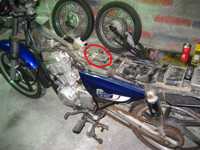

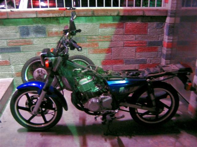

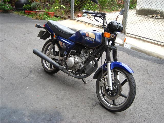

要改裝之前,先來張被害人被害前照片。
改到一半沒錢喊停,無可奈何只有改一半。

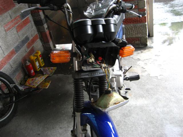

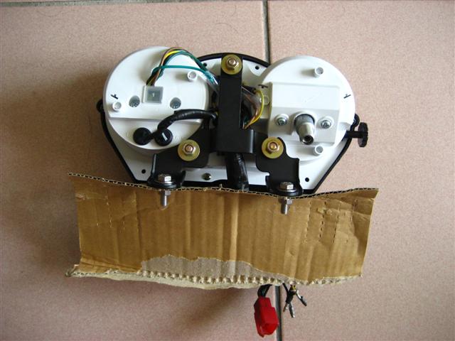

開始動工。

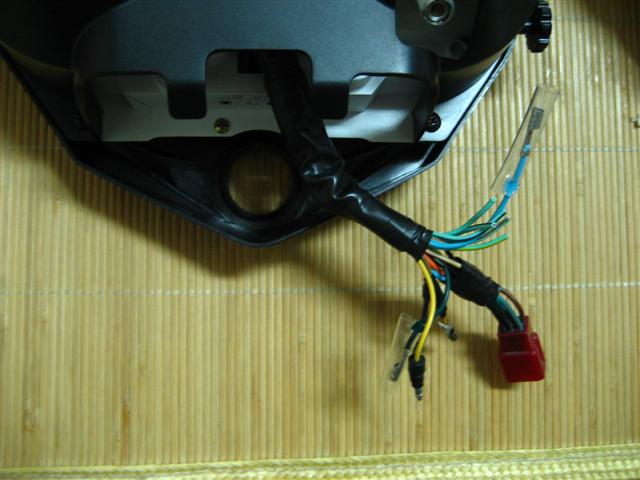

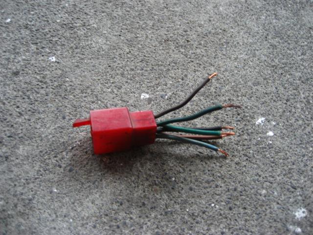

先把線頭剪下來,會省事很多。
再把它們接好(要記得測試)。
以上線的顏色由於相機關係皆為參考,主要以整理好的配線為主。
因為颱風經過台灣旁邊,一直下大雨,懶得出去買線就到了晚上。

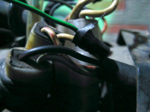

先找CDI,把車脫光光,要準備接轉速線了。
由於長的實在太奇特,再拍一張。

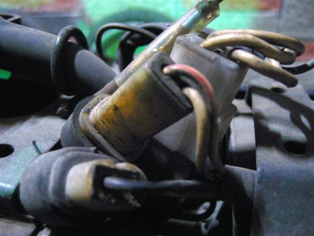

這時候要注意哩,有看到白底紅色的線嗎?
在他旁邊,跟他一對的那條,就是白底藍色線。
由於老化都變白線了,不過偽裝是無效的,把他給剪了!!
要記得,不要殺錯人阿,線都很短的。
值入鉛心線。
接下來,裝上油箱,插入鑰匙,起動。
YA!!
搞完了,固定明天再搞。

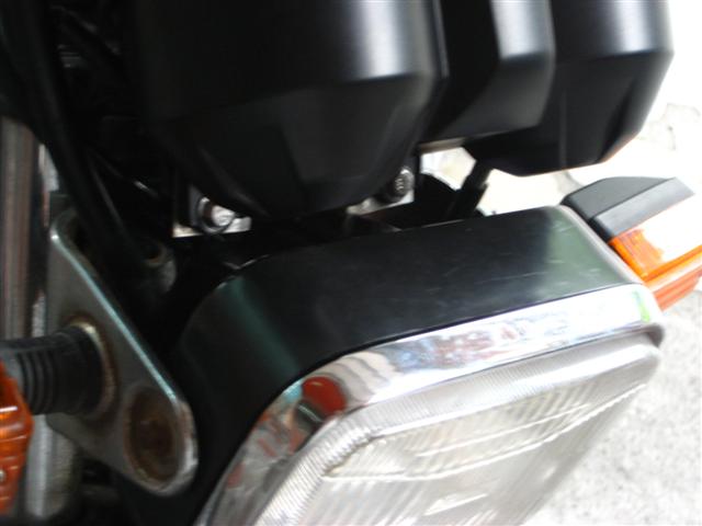

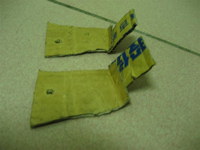

固定方式對版上的前輩都很老梗了呢。
之後有點小差事要處理,中間順便去弄鐵片,結果回過神來就已經裝好了。
忘了拍照。
固定方式也是很老套,兩片白鐵片弄的。

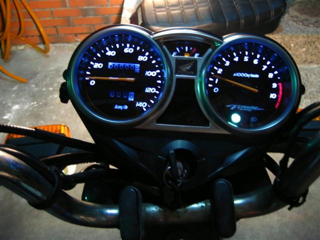

加害後的情況大概是這樣。
轉速表目前拉到七千轉都沒有亂跳的情況。
時速還滿快樂的,時速表上的速度扣10差不多就是實際的速度。
時速越高似乎沒有灌越多的現象。
目前已經測試一千多公里了,還沒有雜音出現。
有空再補上照片。
油表純粹參考用,跑掉7公升多就底了。
