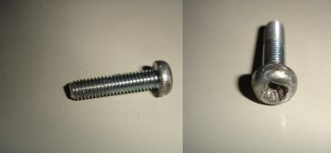

那螺絲是不是這樣子的~
這顆是我的前齒蓋螺絲~~
之前因為空擋燈問題給車行處理~~但老闆是用空氣扳手拆卸的
昨天想清理齒輪鏈條,用起子一轉~ ~崩掉

這個很好買
去買內六角吧!!.......

我也想買內六角的~~但問過機車材料行與五金行,都說沒有

真的建議常自助修車的車友換白鐵內六角
常常幫人弄車  弄到全程使用充起 消耗不少體力
又是榔頭又是起子的  感覺很像再打鐵...
而且原廠螺絲非常容易氧化
有時候氧化了 會異常的緊.... 就造成 不可挽回的痛

買各種螺絲.螺栓....
請找---機械五金行---......沒現貨還會幫你調.....
