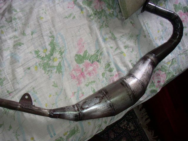

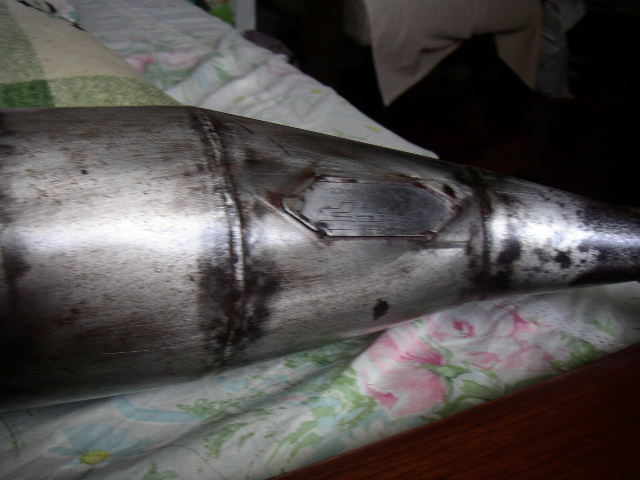

发表于 2009-7-8 14:24:56 | 显示全部楼层
從天花板上取下的..
舊版MSP19節手工管.外觀上最大的不同是銘牌放置的位置
今天閑閑沒事..去折床店問了 一下.用白鐵來複製這管子要幾多錢~~
她看了看說..給他三天的時機估看看..
我是覺得機會不大..白鐵片韌性更好.應該不好折出每段錐狀的的角度啦..
但真能做出來的話...我會小修改一下..
至少至少..要能架中柱...
[ 文章最後由 小瑪瑪 於 2009-7-9 23:59 編輯 ]
