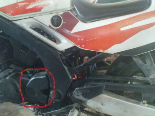

回應 1# s0937787848 的文章
你拆開前齒輪蓋.檢查看看裡面的電線是否有破皮..齒輪蓋裝回去的時候要注意..不要壓到電線
 楼主| 发表于 2009-6-30 12:57:54 | 显示全部楼层
前齒輪蓋  是指引擎下面  較為前面部分的那塊包覆引擎的金屬嗎??
发表于 2009-6-30 14:04:39 | 显示全部楼层
原文由 s0937787848 於 2009-6-30 12:57 發表
前齒輪蓋.在打檔的地方..有三顆螺絲..打檔的地方一顆螺絲..我等等找看有沒有圖.
发表于 2009-6-30 14:12:57 | 显示全部楼层
這樣不知道你是否看的清楚
 楼主| 发表于 2009-6-30 14:21:08 | 显示全部楼层
我剛剛去買工具想回來把它 拆開 但是羅斯 都轉不開...看來我要用點力了..
 楼主| 发表于 2009-6-30 14:42:32 | 显示全部楼层
剛剛我把它拆下來以後  裡面的電線卡了一堆油耶 怎麼辦阿 好難清.....
 楼主| 发表于 2009-6-30 15:22:16 | 显示全部楼层
我剛剛把它拆開之後  發現裡面有2條電線  一條是由 很多調匯集成的  一條是比較細的  我發現細的有點破損我用黑膠帶把它包起來  但是我發現  我包起來之後  空檔燈  永遠都是亮的   我打到2  3  4 5檔   空檔燈都還是亮的怎嚜回事>?????

发表于 2009-7-1 02:45:13 | 显示全部楼层
原文由 s0937787848 於 2009-6-30 14:42 發表
油漬清乾淨.電線一條一條檢查有無破皮.
发表于 2009-7-1 02:47:25 | 显示全部楼层
原文由 s0937787848 於 2009-6-30 15:22 發表
我剛剛把它拆開之後  發現裡面有2條電線  一條是由 很多調匯集成的  一條是比較細的  我發現細的有點破損我用黑膠帶把它包起來  但是我發現  我包起來之後  空檔燈  永遠都是亮的   我打到2  3  4 5檔   空檔燈都還 ...
齒輪蓋裝回去的時候有壓到線嗎??
 楼主| 发表于 2009-7-1 07:32:34 | 显示全部楼层
OKOK了  只是發現清了前齒輪蓋  好像不是發不動的主因
