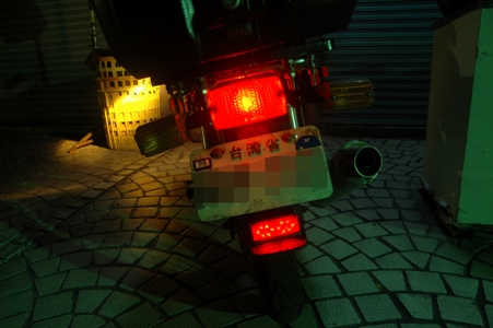

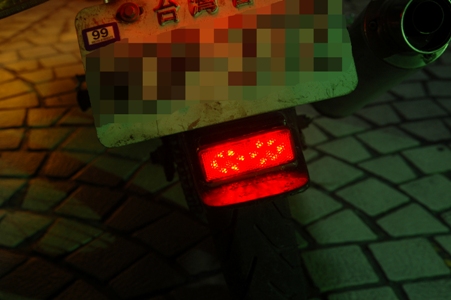

↑這是一位做電子加工的師傅幫忙設計的
本身有兩種模式
1.轉轉燈,在騎乘時6顆為一組共兩組的圓形燈會一直繞圈圈
2.煞車燈,如同文字,壓煞車時會變成12顆恆亮的定位燈
之前有板友問說有沒有辦法搞個SR兩個字
答案是不行(殘念...)
因為排列點不夠,如果要弄的話可能就要從後燈下手了
後燈的話是用5050燈泡,亮度上也比傳統燈泡亮很多
目前的話除了方向燈還有得利卡大燈外,我的愛將小燈已經全面LED化了
之後就要來玩5050燈條了XD

 楼主| 发表于 2009-7-18 10:22:43 | 显示全部楼层
回應 3# yutc5061 的文章
回阿尼企大:
這是請認識的師傅做的啦,他最近本業要忙沒有時間搞這個
等他想要再弄的時候我應該會PO版看有沒有人要做
只是說這個沒有那麼快好,至少要三到五個工作天
費用的話大約是七百元(光材料費就要快五百了= =)
