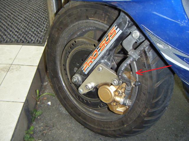

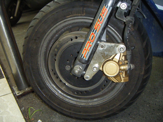

 楼主| 发表于 2009-9-4 00:38:01 | 显示全部楼层
補照了幾張~
左邊是馬車的,右邊是維納斯的
現在麻煩的是~
固定的孔有差~要找人幫忙cnc"鏡射"馬車的固定座,不過我不認識這方面的高手,有車友有好的解決方式嗎?

发表于 2009-9-4 09:46:53 | 显示全部楼层
回應 55# ming0099 的文章
卡鉗本體看起來幾乎一樣:o
 楼主| 发表于 2009-9-4 15:54:12 | 显示全部楼层
是一樣~
发表于 2009-9-4 16:03:51 | 显示全部楼层
回應 57# ming0099 的文章
也難怪你會用"左"馬車卡鉗來稱呼XD
发表于 2009-9-4 16:04:11 | 显示全部楼层
回應 56# DGI 的文章
兩邊卡鉗可以說幾近"鏡射=.=
 楼主| 发表于 2009-9-4 16:46:11 | 显示全部楼层
是完全鏡射~現在就卡在固定座,要不然我就上了~
我今天有去問cnc加工的,他估1萬2~
我看我還是放棄吧~
