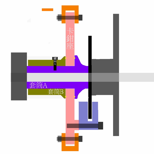

全浮動式卡鉗座有搞頭嗎?
輪軸軸心就是轉點,煞車時不受力(實際上可能還會受到極小的力量)
煞車時上力臂承受壓力
下力臂承受拉力
A圖
A圖
紅色是卡鉗座,套在套筒A上面
藍色套筒A取代原廠套桶,並防止卡鉗座向右移動
綠色套筒B與套筒A用螺牙方式結合,再用螺絲A防止鬆動
黃色小點是O環(卡鉗座.套筒都車淺溝容納O環)
防止水與沙塵進入裡面影響黃油品質
卡鉗座與套筒A上下共留2~5條做為鬆配合
並以黃油潤滑
卡鉗座與左右套筒各留2~5調作為鬆配合
发表于 2009-9-12 08:48:14 | 显示全部楼层
我A圖的卡鉗畫錯位置,卡鉗應該在下方才對

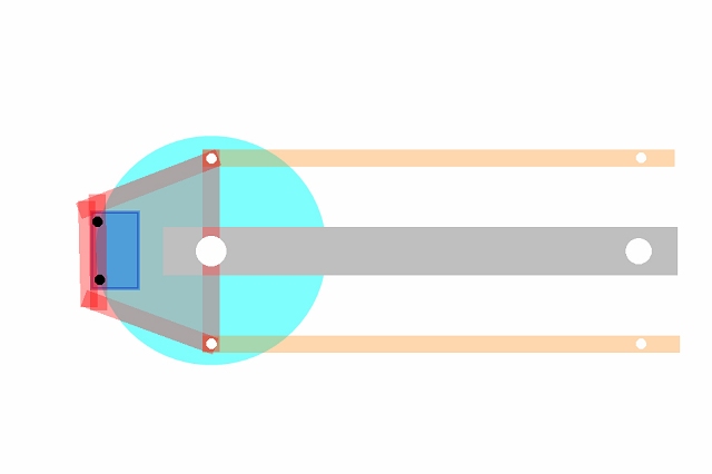

发表于 2009-9-12 20:07:24 | 显示全部楼层
概念很棒喔~牽力改可以改成一支就好,改在後輪軸心以下,讓牽力桿後拉力就好,浮動部分我是有想過用塞滾針軸承的方式,做動會更順暢,耐用度不知道
发表于 2009-9-12 21:07:31 | 显示全部楼层
說真的我認為只有大腳煞車才會有感覺
