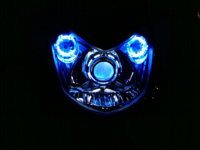

我想改成這樣子
大概需要哪些材料呢
魚眼功能要有遠近

需要...燈殼/罩、魚眼、飾圈、光圈.小燈(依個人喜好)、HID燈泡、安定器、強化線組…等等
我看朋友在改,都是拿"仿E46"魚眼...55W H7單遠HID燈泡(靠魚眼內的電磁閥控制遠近燈)
這樣子好像比較穩定…前陣子看他裝"福X宮"牌的魚眼...品質....咳咳....恩

要改成這樣...
需要的材料...
E46遠近燈魚眼一顆.
多層次魚眼大飾圈一個.
CCFL冷陰極管4隻.
CCFL穩壓器2個.

仿E46-出光50瓦安定器+35瓦4300KHID..燻黑反射面..沒加光圈之類的....
