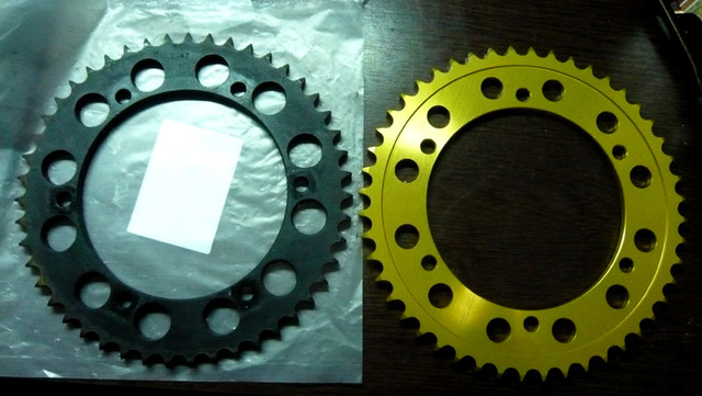

借下虎大的照片
FZR六孔的

如果有點錢想升級
訂做鋁合金的也可以....
我記得可以指定4孔給FZ用

发表于 2009-9-1 20:04:52 | 显示全部楼层
原文由 阿醜 於 2009-9-1 13:36 發表
鋁合金齒 有何優缺點呢?  謝謝
缺點喔....這...
先了看有什麼~優點好了...
重量輕差了數倍,
不會像鋼材那樣生鏽,
若用7075 T6板 CNC也夠硬了
外觀可陽極數種顏色
缺點:
大概就是~貴
耐用度不清楚,我車超少騎所以未知
我想正確的保養維護是還好吧
在優點多於缺點的情況下
有預算當然可以選擇鋁合金的摟..
