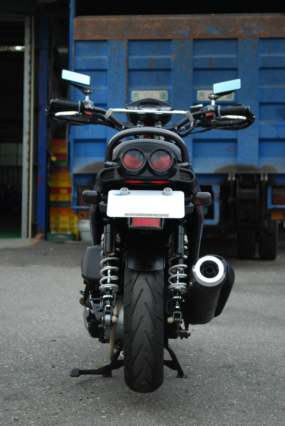

发表于 2009-9-9 04:09:19 | 显示全部楼层
回應 3# yamahax 的文章
新勁戰跟BWS125的後框J數一樣是3.0J     只差在出廠時配的胎不一樣而已
新勁戰是配120/70/12    BWS125是配130/70/12
而且兩者的後框不能流用    BWS125的後輪心比較粗!!!
這樣你了解了吧^^"
我最近後胎換TT91  130/70/12     超肥的!!!
你可以試試看唷~!!

发表于 2009-9-9 19:11:24 | 显示全部楼层
原文由 yamahax 於 2009-9-9 18:02 發表
之前也有考慮過,只是平胎可供選擇的輪胎較少,換130/70/12又有磨到的疑慮,真是難以抉擇阿!
咩啦~我以前勁戰的後胎都是130居多!!
唯一會磨土除的大概只有馬吉斯的M6029吧!!
其他130/70/12的胎都可放心的使用^^
