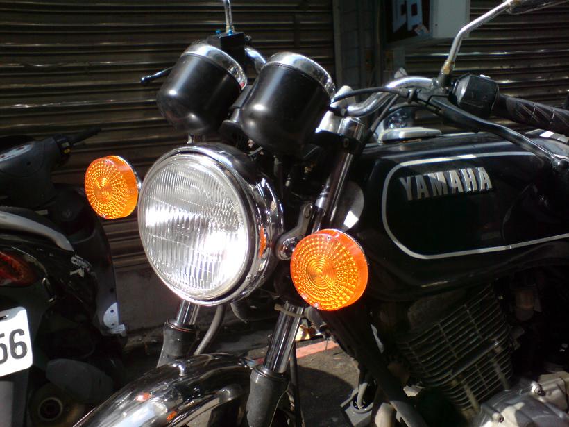

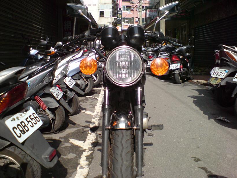

改法很簡單:雄獅方向燈突出點磨平,FZ2燈耳鑽洞(讓電線通過),燈組螺絲反鎖,鎖緊.
材料費:雄獅方向燈*2(NT$90*2)
打完收工.

我看照片中 不是也有大燈架嗎?
怎麼不固定在大燈架上?
发表于 2009-9-9 19:32:50 | 显示全部楼层
固定登耳比較合適

 楼主| 发表于 2009-9-9 21:37:29 | 显示全部楼层
原文由 snoopy 於 2009-9-9 19:17 發表
我看照片中 不是也有大燈架嗎?
怎麼不固定在大燈架上?
原來的方向燈架另有用途
打算裝反光片.
发表于 2009-9-9 21:41:56 | 显示全部楼层
我就覺得奇怪為什麼大燈架上的固定燈耳的洞不用 還要這麼"搞剛"
原來是另有改裝計劃
