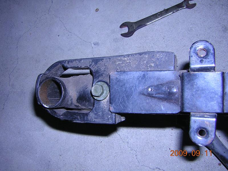

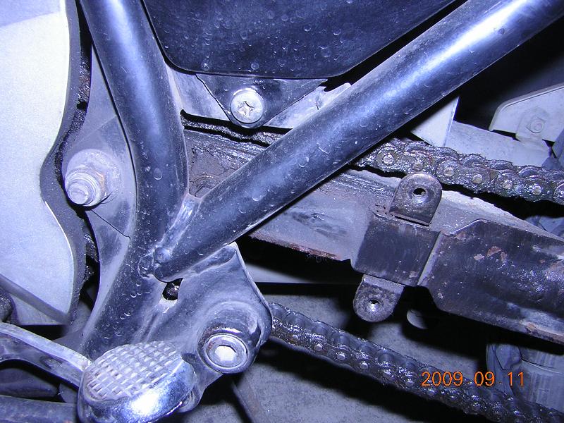

原本只是要把鍊條調緊一些.........因為回油門時常有鍊條打到後搖臂的聲音.......
卻發現後搖臂上的導鍊塊不見了........:(
沒有導鍊塊....
沒有導鍊塊....
從車友那裡買來2支前叉.前後輪........他很好心的把不要的零件也一併送給我.........
裡面看到一個應該是導鍊塊....那就換吧.....
原來導鍊塊是長這樣....
原來導鍊塊是長這樣....

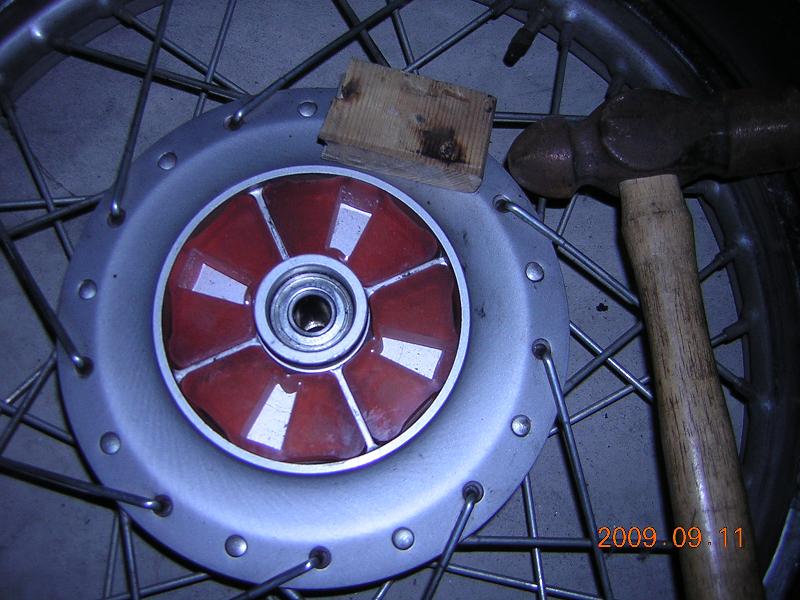

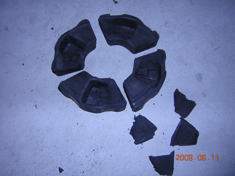

後輪拆下來....哇.....減震塊變8塊...:Q
8
8
剛好把團購的矽膠減震塊及比較新的後輪換上..............
精密度做的不錯....

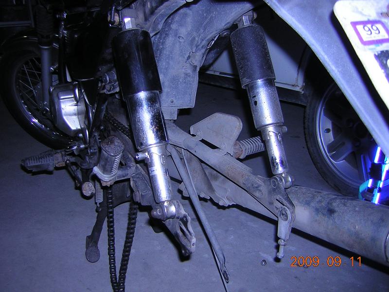

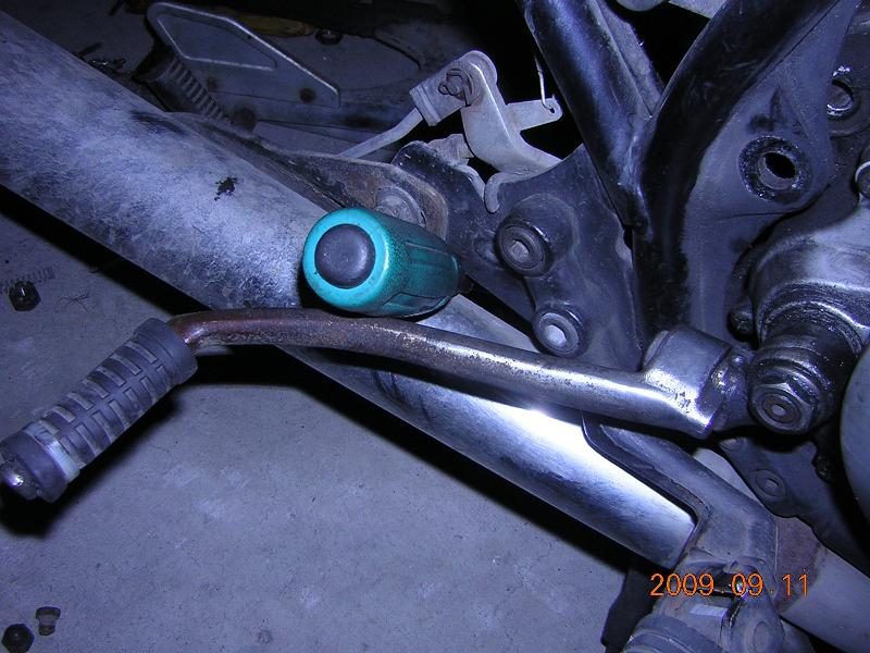

再來拆後搖臂......記得腳發起動桿要先往下固定.....
不然搖臂固定螺絲會卡到(我一開始還用榔頭+螺賴把從另一邊敲.......:Q )
要先固定好....
要先固定好....

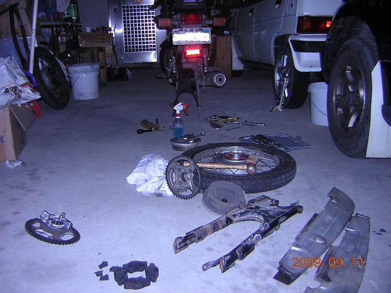

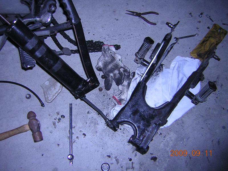

拆到天昏地暗....日月無光.........................其實是蹲太久了....
亂成一團....
亂成一團....
搖臂拆下來....順便打黃油.....結果黃油嘴塞住了.....拆零件搖臂上的油嘴來換....
竟然跟我原車上的不一樣.........黃油跑一堆出來......
裝回去時又忘記把鍊條拉進搖臂裡面.....等要裝輪胎時才發現..........
又拆搖臂...........搞到這已經累趴了....也忘記拍照.....

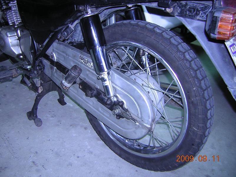

完工照....隔天早上拍的......
完工圖........
完工圖........

发表于 2009-9-14 04:35:55 | 显示全部楼层
我的從頭到尾都沒見過倒鏈橡膠......

在第2張啦.........頭尾當然沒看到.......
還有是導鍊橡膠塊喔.........倒鍊可不行喔........:P

就是改好後搖臂後發現沒有導鏈橡皮,
遇到路面狀況差時就一直聽到清脆的鍊條打搖臂聲,
搖臂是精銳的,
請問我現在該怎麼處理呀???
我有試著調緊鍊條,
可是要調到不會打搖臂的程度,
必須要非常緊,
緊到齒盤跟鏈條都會發出很緊繃的類似"喀喀"的聲音,

有辦法!!我的車是剪一塊"內胎",墊在鏈條跟搖臂接觸的地方然後用束帶固定(束帶要穿過內胎跟搖臂榜在一起),目前騎了快2000公里也沒事,最遠從台南到墾丁一天來回(約320公里),也沒出現問題,而且更換方便,參考看看吧
