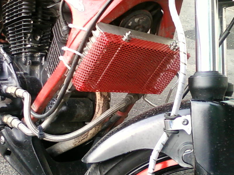

為了怕脆弱又昂貴的英式油冷排被小石頭打壞,所以我去買了白鐵的網子,幫我的油冷排穿了衣服,說實在的很難折,所以我拿去給老師傅重包了~好看多了~

這樣撞風 還撞的到嗎??
會不會為了保護它  反而讓他失去該有的表現阿???

這網子感覺太密了點,用格子較大的會比較好喔

下手重一點
去訂做跟重車一樣的白鐵護網
上面還能刻字做造型

我的是1期的fzr改fz啦~引擎沒動,一個禮拜騎不到1小時,純當興趣騎,所以應該還ok啦~

我也覺得太密了

太密會通風不良...
鋁製格子網重量輕最適用...
也可噴上喜歡的顏色....
