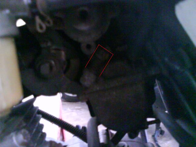

 楼主| 发表于 2009-10-6 17:28:27 | 显示全部楼层
怎麼重複發了兩次阿= =?
小許大!螺絲照片來了唷!!
用紅線框起來的那顆
发表于 2009-10-6 17:45:39 | 显示全部楼层
回應 28# s90153s 的文章
火星塞在你看右側的汽缸頭,矽導線插在缸頭上面,那只是插著而已,你只要把他拔起來就可以看到火星塞,不過你還需要一支火星塞套統來把他拆下來,規格是17MM,一般套統太淺沒辦法拆,所以要火星塞專用的,原廠的隨車工具就有一支,就藏在你的電瓶的正下方,你只要把右側的側蓋拆下來後,翻開電瓶下方的蓋子就可以看到。
照片那是怠訴螺絲沒錯
