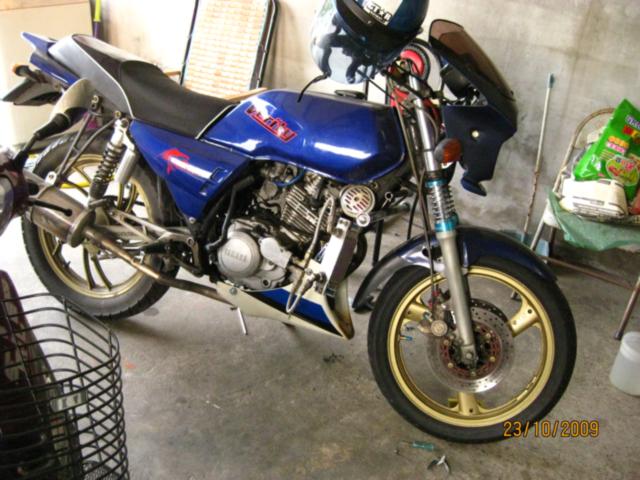

↑追風頭罩、下導流(重新修改、噴漆)
↑裝上後
因為密合度問題,小弟把下導流整個切了近1/3
不過排氣管頭段處沒有抓好,所以融掉了
大致是這樣,因為相機在修改時沒在手邊,日後再補拍相關細圖

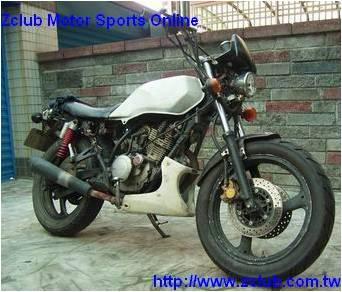

发表于 2009-10-21 00:51:18 | 显示全部楼层
= =我後來想了一下~
我那一組應該不是追風的~
因為看了大家改RZR的下導流圖片~感覺兩側小修都可以合上去~
而且外觀長的又不一樣~沒有上方一字~底下兩邊有個小凹進去的小孔~
後來上網查了一下應該是王牌的~= =〣
怪不得怎麼塞都塞不下去~
改天有空燒軟撐開看看能不能改上好了~
對了~那時老闆拿出來庫存的時候~還有三組方燈的頭罩~上面寫著AR~
但沒問價錢就對了~應該不會貴到哪才對~哈哈哈~

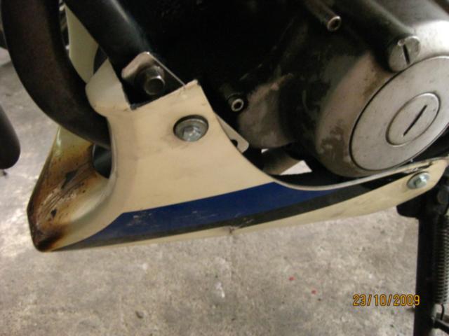

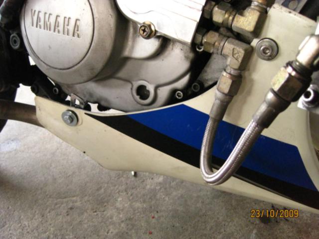

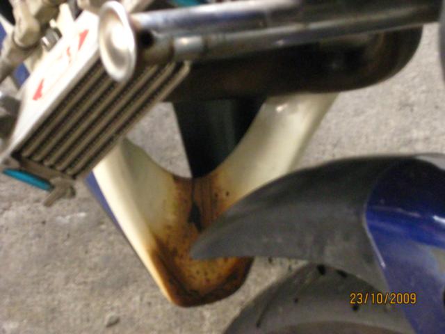

補圖:
引擎右側:原下導流鎖孔部分切除(閃排氣管以及與車架密合)
     直接使用四條束帶固定不另鑽鎖點
引擎左側:原鎖孔部分切除(為了與車架密合)
     另鑽鎖孔對應車架上原有的兩個鎖孔
正面:上部幾乎整塊切除,因為閃排氣管沒有閃得很漂亮
   導致下導流近排氣管處有融掉
底部:底部梯型部份擴大(閃避排氣管)
特寫↓
四個束帶位置特寫(上、中、下)↓

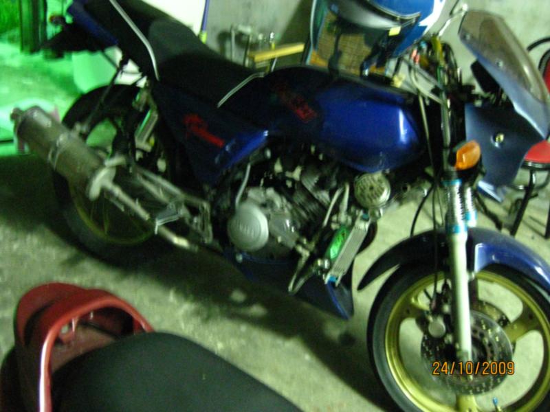

小弟之前也有改過追風下導
但是照片實在不多還有一張留存
我是鎖在活性碳罐上
一字部分還留存
不過在排氣管下方有修一點
避免燒到  但是前方有一處黑色的地方是因為
緊急煞車 車頭下沉過度磨到的
不過磨了以後 就沒有再磨過了
但是後來因為想用其他造型所以又拆掉了
我再找找看 我的下導還在不在
如果還在 我就在裝一次 看能不能有更完整的解說
追風下導
追風下導
