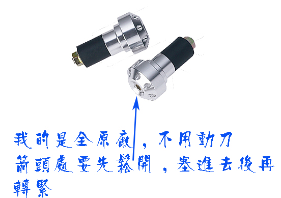

发表于 2009-10-25 21:42:25 | 显示全部楼层
要裝平衡端子~先確定你手把的鐵管內徑~一般檔車都通用~
速克達的就不一定~
二就是二邊的手把橡皮要有開口~原廠的沒有~
省錢的方法是挖開圓孔~但這樣一來很醜~二來可能影響油門轉動的順暢度~
建議去精品店買開好孔的手把橡皮(請確定長度與原車相同)~
把舊的割開後~把橡皮套進去~
最後將平衡端子塞進去後~用螺絲起子或內六角起子順時針一直轉中間的螺絲~
轉到差不多轉不動~內部橡皮被撐大逼緊鐵管就ok了~
這確實是小問題~不過我幾乎不同車都買錯大小規格乾脆帶舊品去比對.
ps.圖片暫用網拍圖說明~勿怪~
[ 文章最後由 ar80 於 2009-10-25 21:47 編輯 ]

內六角要先鬆開
塞進去後再轉緊即可
