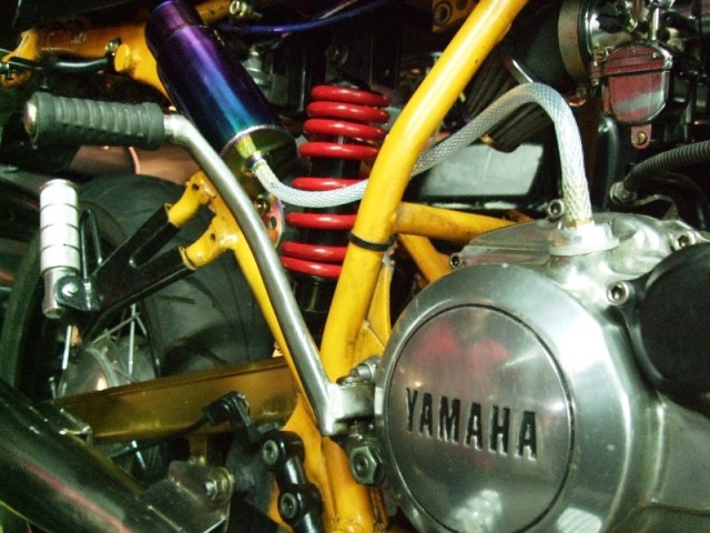

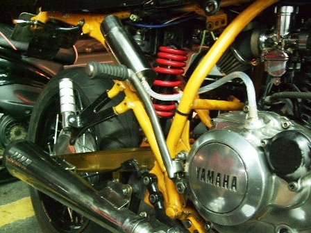

經過幾個月的努力等待
愛車完整升級
換上新的缸頭

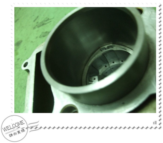

這一次一次升級到65缸cc數達200
新的缸頭整個打缸套進去,缸壁的厚度比一般62缸還厚
讓下一次升級做點保留((可以到達極限70缸)
澳打也整個提升,讓原本的不好震動整個橡皮更換

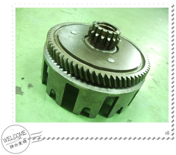

讓振動幅度減小,在離合器的咬合更密

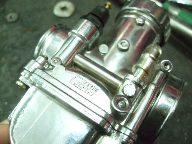

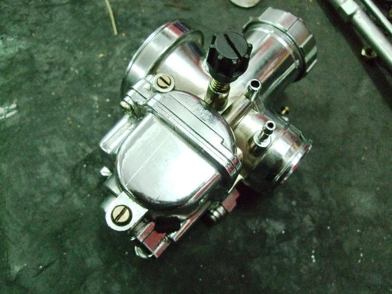

化油器也選擇大王化,口徑提升至29.5讓動力輸出多10至20%
因為本人的個性關西走低調路線,於是找到這一顆原廠出場就是電鍍版本
為了減少動力的震動
也裝上引擎洩壓閥,在考慮要裝銀色還是電鍍
65缸的大大提升愛將的性能
在擋為方面
三黨可以輕鬆破百,目前騎她的設定下次在放上來
荃歌可以去北橫遊

发表于 2009-10-27 19:22:39 | 显示全部楼层
個人覺得 引擎洩壓閥就不用裝了 引擎震動跟洩壓閥沒關聯
裝哪個可以減震哪原場就不用開發啥麼平衡軸了:o
裝個油冷還比較實在效果又立現

发表于 2009-10-27 20:09:20 | 显示全部楼层
原文由 cat6lee 於 2009-10-27 19:45 發表
怎麼看都不低調呀~~~~;P
"低調"說的應該是沒有京濱(keihin)的logo吧!!

好水...
看的都流口水了!!!
缸頭是原廠的還是別種車的阿?

回應 1# a0982a0982a 的文章
龐爺:請問你的大王化的油嘴(主.副)是如何配置的呢??
謝謝!!
 楼主| 发表于 2009-10-27 21:37:57 | 显示全部楼层
回應 2# redcool 的文章
說真的那東西真的效果不大
我有只是走低調路線才裝上去
 楼主| 发表于 2009-10-27 21:38:56 | 显示全部楼层
回應 4# cat6lee 的文章
熊爺我真的低調低調低調
 楼主| 发表于 2009-10-27 21:39:23 | 显示全部楼层
回應 5# CatsNight 的文章
友啊 在另 一面
我說了我走低調

 楼主| 发表于 2009-10-27 21:42:41 | 显示全部楼层
回應 7# n03 的文章
缸頭是原廠缸下去修改
打缸套進去
65缸徑缸壁有1公分至1.5公分
可以預防下次縮缸後擴大
因為原廠62就是極限所以這一次小弟是直接套缸下去做
 楼主| 发表于 2009-10-27 22:16:58 | 显示全部楼层
回應 9# civil09204035 的文章
如果是原廠缸設定
那大王化一定不可以使用
基本62缸以上
油嘴配製則是看缸壓
一般來說110差不多
如果是大改的話122至127左右

发表于 2009-10-27 22:53:49 | 显示全部楼层
原文由 a0982a0982a 於 2009-10-27 21:39 發表
友啊 在另 一面
我說了我走低調
請問一下嘿,京濱和這個FSN的logo有什麼差別嗎?
小弟不才,看不太懂...

发表于 2009-10-27 23:30:07 | 显示全部楼层
哇~還有裝洩壓氣~COOL ~!!!說到這個,大約在一個星期前,我在學校附近買晚餐時,
竟然看到一個很瞎的畫面!!!就是一位中年阿伯騎著一台很破舊的迪爵,而
在等待紅綠燈時,我自己數了一下那台破舊的迪爵上竟然一次裝了5個洩壓器.......
真的很瞎~
发表于 2009-10-27 23:54:03 | 显示全部楼层
那化油器還真是亮阿!
洩壓閥這東西愛將本身不是就有了?怎麼最近那麼多人裝?
