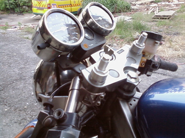

市售分離把裝在上三角台下面(用fz2原三角台)
把手前端剛好可以頂到鎖表的兩個洞
轉向打到底也不會撞到油箱
只是趴的比較低一點點
把手開的角度...跟原廠fzr差不多
发表于 2009-11-4 12:49:41 | 显示全部楼层
有圖 有真相 希望有幫助到你
发表于 2009-11-4 13:41:44 | 显示全部楼层
回應 22# automotor 的文章
哈...真是感謝您!!
