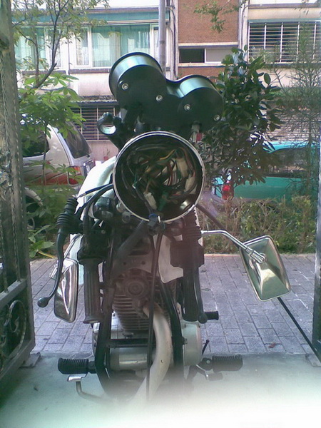

這次是第三次換防塵套了
換的過程我終於想通為什麼防塵套那麼容易破
防塵套拆下之後自然的長度是比一般安裝上的長度短的
如果把防塵套的上端跟下三角台接觸
那等於它隨時都是處於受力拉伸的狀態
難怪一年破一次...
再過一年就知道這到底是不是原因

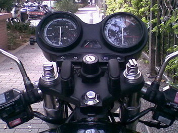

鋁合金頂蓋
鋁合金頂蓋
裝回
裝回

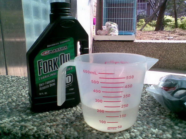

交換量 205cc
交換量 205cc

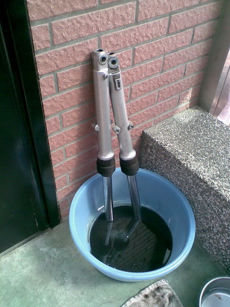

靜置漏油
靜置漏油

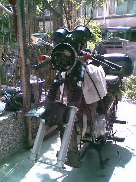

前叉取下
前叉取下

原來交換量是205
我才加180還是190(忘了
難怪軟趴趴的
