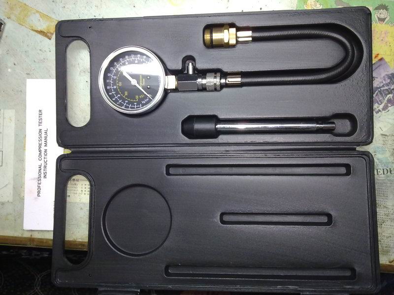

前幾天幫鄰居愛將測了2次缸壓~連續2次測出來都是全油門15Bar或15.3Kg/cm2
行駛不到5000公里的新愛將~全車無改~希望能幫助到大家!

 楼主| 发表于 2009-11-15 13:24:56 | 显示全部楼层
原文由 simontu1 於 2009-11-15 13:16 發表
可分享一下怎麼量測嗎??
我用的是這組~便宜又好用~但是精準度是一定比不上電子或跑油的那種~不過夠我用了~
把上面快拆接頭黑色管拆下~換上下方黑色頭那一隻~火星塞拆下~黑色的頭稍微抹點機油~擠進去全油門按啟動就ok啦!一直按住啟動鈕看錶最後到那裡不動就是了!

這壓力錶有顯示3種單位 最外圍Bar(國際制) 中間Kg/cm2(公制) 內圈P.S.I.(英制)

當然有啦~油門沒全開~應該是以怠速汽油及空氣混合後進去壓縮~自然會很低~
沒全油門時大約測出來為9~10Bar左右!(此為油門完全沒轉動)

 楼主| 发表于 2009-11-16 21:50:21 | 显示全部楼层
原文由 simontu1 於 2009-11-16 19:54 發表
我比較不懂的是試測時引擎應該是沒辦法發動吧!~~ 為什麼油門有開跟沒開會有差別??
我印象中試測時,要把火星塞拆掉,對嗎?
拆火星塞當然發不動啦~測缸壓黑色的頭~就是代替火星塞的位置.
油門沒全開光靠化油器怠速時節流閥那一滴滴的縫~是沒有啥空氣進到引擎的~
