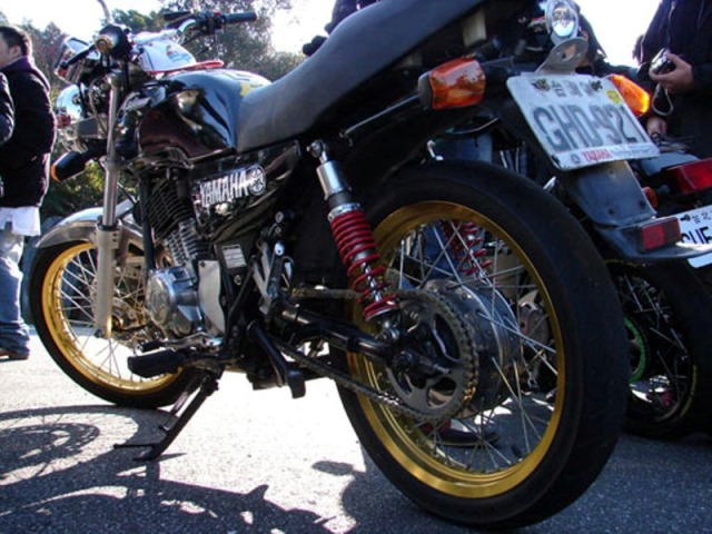

分享一下今天的成果
由於某些製作過程是利用零星時間製作故無照片。敬請見諒
主角:H7大魚眼+H3小魚眼
木板樣品
M6螺絲與自製塑鋼套筒
樣品組合
鋁板*2 兩小紅(運用公司之資源製作 無價) 陽極黑色 一小紅
成品組裝
作品上車
雙紅色LED光圈:光圈線先接至小開關.小開觀的線在接去電門黑線與棕線上
         這樣電門啟動時即可通電.運用小開關切換.可當定位燈.接線也是最短的
H3遠燈
H7近燈
